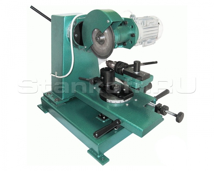

Отличительные особенности:
  • Ручной режим заточки.
  • Заточка концевых фрез и сверл производится алмазными и абразивными шлифовальными кругами.
  • Станок является универсальным и найдет широкое применение для мебельных и столярных производств.
  • Простота настройки параметров заточки позволит сэкономить время необходимое для переналадки станка, и не требует высокой квалификации обслуживающего персонала.
  • Помимо концевого инструмента станок позволяет затачивать дисковые пилы диаметром 140-700мм.
  • По отдельному заказу станок комплектуется приспособлением, позволяющим затачивать дисковые пилы наружным диаметром 80-140мм.
Технические характеристики заточного станка для концевых фрез и сверл СЗТП-600ТФ
Мощность двигателя, кВт 0,25
Напряжение питающей сети, В 380
Масса, (не более), кг 60
Диаметр затачиваемых пил, мм 140...700
Посадочный диаметр пил, мм 20-30-32-50
Пердний угол заточки, град -8 +25
Задний угол заточки, град 0 +30
Угол косой заточки передней грани, град 0 +15
Угол косой заточки задней грани, град 0 +45
Наибольший диаметр затачиваемой фрезы, мм 40
Наибольший диаметр хвостовика фрезы, мм 13
Наибольшая длина режущей части, мм 50
