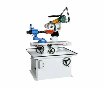

Заточной станок универсальный JF-300
Станок спроектирован специально для высококачественной заточки цельнозатылованых фрез и фрез с твердосплавными напайками по передней грани, а также концевых фрез при помощи зажимного патрона.
  • Тяжелая станина обеспечивает станку исключительную жесткость и, как следствие, высочайшую точность;
  • Прямолинейность хода рабочего стола составляет 0.005 мм ;
  • На этом станке можно также затачивать твердосплавные концевые фрезы при помощи зажимного патрона;
  • Защитный кожух заточного круга и бак для охлаждающей жидкости изготовлены из нержавеющей стали.
Стандартные базовые принадлежности:
  • Шлифовальный круг: 1 в комплекте (установлен на станок)
  • Охлаждающая жидкость: 2 л
  • Инструменты: один комплект
  • Руководство по эксплуатации
Техническая характеристика
На станке можно затачивать
профильные головки размером, мм 250 х 250 мм
сверла диаметром, мм 13
Ход рабочего стола:
слева направо, мм 265
вперед-назад, мм
125
Диаметр заточного круга, мм
(внешний х внутренний)
200x60
Скорость вращения шлифовального круга, об/мин
от 1200 до 3300
Двигатель
главного шпинделя, кВт 2.2
системы охлаждения, Вт 100
Размер станка, мм (Д х Ш х В)
1200 х 1300 х 1300
Масса, кг
550
