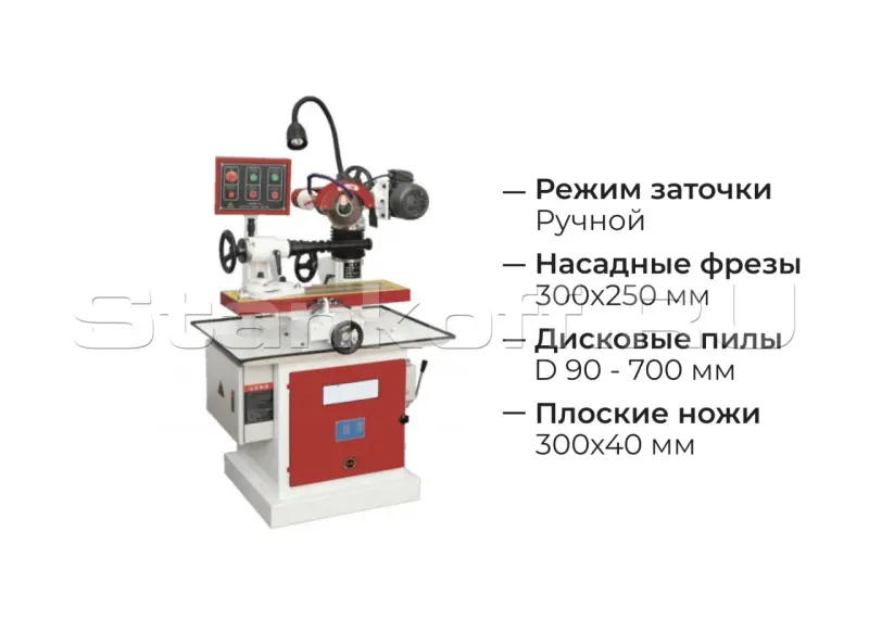

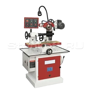

Заточной станок универсальный MF2718B
Станок предназначен для заточки многозубого режущего инструмента, применяемого в деревообработке - насадные фрезы, строгальные головки, дисковые пилы и концевые фрезы (хвостовые фрезы и сверла).
Область применения:
Станок рекомендуется для лесопильных производств, мебельных и столярных комбинатов, где применяются насадные фрезы, строгальные головки, концевые фрезы.
Типы затачиваемого инструмента:
Схемы обработки:
Обратите внимание:
В комплект со станком входит:
Делительная головка оснащена насечными лимбами и имеет тонкую настройку. Шаг делительной головки (или шаг заточки) составляет 15 градусов. Таким образом, станок позволяет затачивать насадные фрезы с 2, 4, 6, 8, 12 ножевой схемой. Оправка для насадных фрез оснащена необходимыми переходными кольцами для всех посадочных диаметров фрез. Делительная головка оснащена высокоточными насеченными лимбами.
Приспособление для заточки ножей представляет собой плиту с зажимными струбцинами. Приспособление позволяет затачивать ножи с прямолинейной кромкой длиной ножей до 300 мм. Приспособление зажимается на валу стандартной делительной головки, благодаря чему установка угла заточки осуществляется по градуированной шкале, что обеспечивает точность заточки.
Приспособление для ручной заточки концевых фрез представляет собой державку с зажимным 3-х кулачковым патроном. Приспособление позволяет затачивать концевые фрезы диаметром 3 - 19 мм. Приспособление устанавливается на заточной стол станка и зажимается в Т-образных пазах. Контроль угла заточки, съема, и высоты зубьев фрезы осуществляется визуально.
Приспособление для ручной заточки дисковых пил представляет собой плиту с регулируемым в зависимости от диаметра держателем пил. Приспособление позволяет затачивать дисковые пилы с напайками диаметром до 700 мм. Приспособление зажимается на валу стандартной делительной головки, Контроль угла заточки, съема, шага и высоты зубьев пилы осуществляется визуально.
Станок оснащен системой подачи охлаждающей жидкости. Система подачи СОЖ позволяет увеличивать съем металла с изношенной грани инструмента, уменьшая, тем самым время его заточки и предотвращает попадание абразивной пыли в дыхательные органы оператора-заточника.
Станок оснащен централизованной системой смазки, которая обеспечивает своевременную подачу смазывающего материала к узлам трения. Тем самым повышается срок эксплуатации заточного станка.
Высокоточные линейные направляющие изготовлены из прочной износостойкой стали. Обеспечивают плавность хода рабочего стола и, следовательно высокую точность заточки (отклонение по длине рабочего стола от прямолинейности ± 0,005 мм на 1 м).
Максимальные размеры насадных фрез (D x d x B), мм 300 х 70 х 250
Максимальные размеры плоских ножей (L x B), мм 300 х 40
Диаметр дисковых пил, мм 90 — 700
Размеры алмазного шлифовального круга, мм 150 х 16
Частота вращения шлифовального круга, об/мин 3800
Напряжение питающей сети, В. 380
Габаритные размеры станка, мм 1000х800х1500
Вес, кг 200
