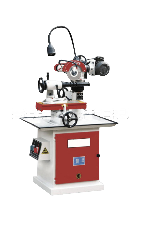

Заточной станок универсальный MF2718D
Станок предназначен для заточки многозубого режущего инструмента, применяемого в деревообработке - насадные фрезы, строгальные головки, дисковые пилы и концевые фрезы (хвостовые фрезы и сверла).
Область применения:
Станок рекомендуется для лесопильных производств, мебельных и столярных комбинатов, где применяются насадные фрезы, строгальные головки, концевые фрезы.
Типы затачиваемого инструмента:
Схемы обработки:
Обратите внимание:
В комплект со станком входит: Делительная головка оснащена насечными лимбами и имеет тонкую настройку. Шаг делительной головки (или шаг заточки) составляет 15 градусов. Таким образом, станок позволяет затачивать насадные фрезы с 2, 4, 6, 8, 12 ножевой схемой. Оправка для насадных фрез оснащена необходимыми переходными кольцами для всех посадочных диаметров фрез. Делительная головка оснащена высокоточными насеченными лимбами.
В комплект со станком входит: Приспособление для заточки ножей представляет собой плиту с зажимными струбцинами. Приспособление позволяет затачивать ножи с прямолинейной кромкой длиной ножей до 300 мм. Приспособление зажимается на валу стандартной делительной головки, благодаря чему установка угла заточки осуществляется по градуированной шкале, что обеспечивает точность заточки.
В комплект со станком входит: Приспособление для ручной заточки концевых фрез представляет собой державку с зажимным 3-х кулачковым патроном. Приспособление позволяет затачивать концевые фрезы диаметром 3 - 19 мм. Приспособление устанавливается на заточной стол станка и зажимается в Т-образных пазах. Контроль угла заточки, съема, и высоты зубьев фрезы осуществляется визуально.
В комплект со станком входит: Приспособление для ручной заточки дисковых пил представляет собой плиту с регулируемым в зависимости от диаметра держателем пил. Приспособление позволяет затачивать дисковые пилы с напайками диаметром до 700 мм. Приспособление зажимается на валу стандартной делительной головки, Контроль угла заточки, съема, шага и высоты зубьев пилы осуществляется визуально.
Станок оснащен системой подачи охлаждающей жидкости. Система подачи СОЖ позволяет увеличивать съем металла с изношенной грани инструмента, уменьшая, тем самым время его заточки и предотвращает попадание абразивной пыли в дыхательные органы оператора-заточника.
Максимальные размеры насадных фрез (D x d x B), мм 300 х 70 х 250
Максимальные размеры плоских ножей (L x B), мм 280 х 40
Диаметр дисковых пил, мм 90 — 700
Размеры алмазного шлифовального круга, мм 150 х 16
Частота вращения шлифовального круга, об/мин 3800
Напряжение питающей сети, В. 380
Габаритные размеры станка, мм 800х700х1500
Вес, кг 150
