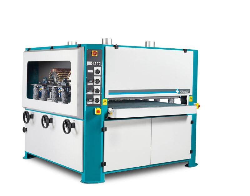

Станок рельефно-шлифовальный S 1300/2
Поиск станка, который сочетал бы в себе возможности станка для промежуточного и финишного шлифования, для подчеркивания структуры волокон, т.е. искусственного ее старения, а также применение его не только в деревообработке, но и в металлообработке для обработки профилей из алюминия, стали и меди – задача не из легких, но решаема. Станком, способным выполнять перечисленные операции, является станок рельефно шлифовальный GRIGGIO S 1300/2.
Шлифовальные станки характеризуются наличием в нем 2 рабочих головок с различной конфигурацией щеток для грубой и тонкой обработки. Каждая шлифовальная головка работает от отдельного мотора мощностью 3 лс. Диаметр щеток составляет 300 мм. Именно от их вида и жесткости зависит конечный результат. В базовую комплектацию станка входят 2 быстросъемные щетки типа Multibrush с 54 секторами. В качестве опций можно заказать другие варианты щеток на ваше усмотрение.
Подъем щеток осуществляется моторизированным способом. Рабочая ширина заготовок составляет 1300 мм, максимальная рабочая высота -170 мм. Заготовки подаются по транспортерному ковру и прижимаются роликами с регулировкой давления. Скорость подачи составляет 3-10 метром в минуту. Транспортный ковер имеет мотовариатор 0,75 лс. 4 аспирационных колпака диаметром 140 мм освобождают зону станка от образующейся пыли и опилок. Вес станка составляет 980 кг.
