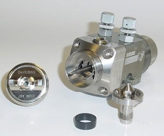

COBRA 2 – это автоматический краскораспылитель с патентованным креплением для роботизированных применений от компании «DeVilbiss».Автоматический краскораспылитель долговечен и разработан для активного использования в соответствии с новейшими усовершенствованными технологиями распыления. Особенности краскораспылителя «Cobra 2»:
  • Возможность использования широкого спектра воздушных голов как конвенциональных, HPLV так и Trans-Tech
  • Управление распылением и расходом материала с помощью регулятора (18 рабочих позиций)
  • Корпус из нержавеющей стали
  • Возможность использования как с водорастворимыми так и с органо-содержащими материалами
  • Необходимые для автоматических окрасочных установок качества: независимая подача воздуха, регулировка распыления и размера окрасочного факела.
  • Легко переустанавливается  на монтажной стойке за несколько секунд благодаря удобному и надежному  быстросъемному механизму краскораспылителя.
В комплектацию входит:
  • Съемная воздушная головка для быстрой и легкой очистки.
  • Комплектуется одним из сопел (мм): 1,0, 1,2, 1,4, 1,6, 1,8, 2,0 ir 2,2 (оговаривается при заказе)
  • Комплектуется воздушной головой одной из №: 513, 515, 520, 523, 591 Trans-Tech(среднее давление); 430, 443, 497 традиционные воздушные головы (оговаривается при заказе).
