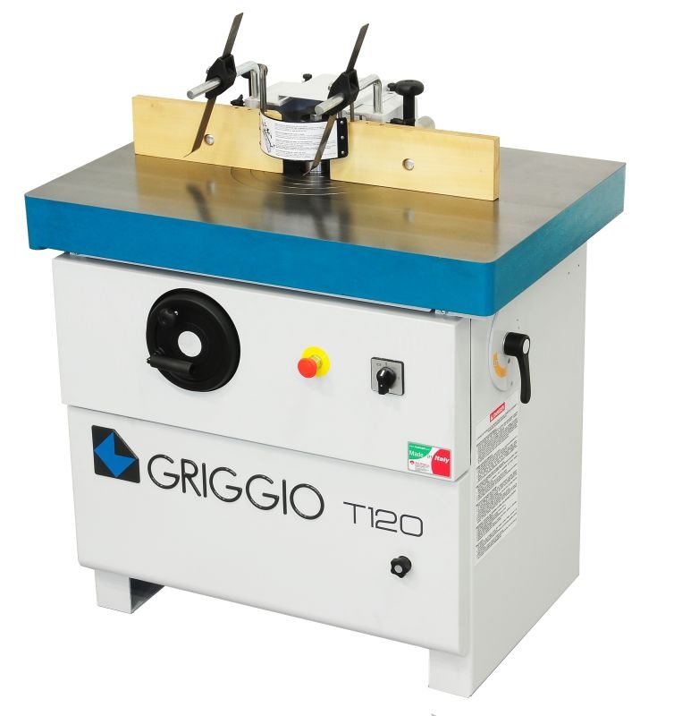

Технические характеристики фрезерного станка T 120 Compact
Размер рабочего стола 1000х680 мм
** Полезная длина шпинделя диам. 30 – 35 мм 140 мм
** Полезная длина шпинделя диам. 40 – 50 мм 160 мм
Частота вращения шпинделя 1500-3000-4500-6000-10000 об/мин
Макс. диам. фрез для профилирования 220 мм
Макс. диам. фрез для шипорезания 350 мм
Макс. диам. фрез входящих в шпинд. чашу 320 мм
Глубина шпиндельной чаши 90 мм
Мощность мотора 5,5 лс (4 кВт) 50 Гц
Вес нетто 410 кг
** Стандартно станки приходят с диаметром шпинделя 32 мм.
Под заказ устанавливается шпиндель любого диаметра (30-32-35-40-50 мм)
