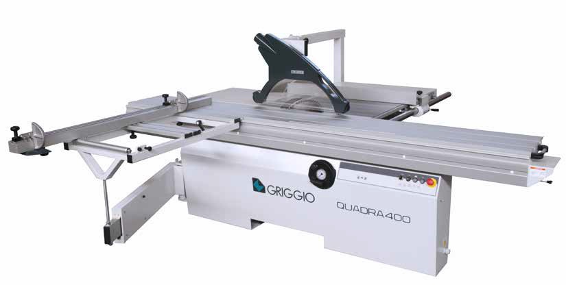

Форматно-раскроечный станок QUADRA 400
Форматно-раскроечный станок предназначен для высококачественного раскроя ламинированных ДСП, МДФ и ДВП; продольного, поперечного и под углом к волокнам раскроя пиломатериалов. Подрезной узел с приводом от отдельного электродвигателя обеспечивает идеальное пиление без сколов. Пильные узлы могут быть синхронно наклонены на угол до 46 градусов. Массивная станина, прочные направляющие и упоры, точность регулировок и мощность привода основной пилы 5,5 кВт обеспечивают надежность данного оборудования при многосменной работе в условиях промышленного производства. Скорость вращения основной пилы выбирается перекидыванием ремня на шкиве вала.
В комплект станка входят
  • Алюминиевая каретка с цилиндрическими направляющими из стали высокой точности, на роликах
  • Электрический подъем пилы (наклон вручную маховиком)
  • Чугунный стол размер 1000х650 мм
  • Параллельная упорная линейка с микрометрической регулировкой и эксцентриковой блокировкой
  • Защитное устройство пилы (для диска до 315 мм), для большего диаметра необходимо заказывать параллелограмную защиту (опция).
  • Защита мотора от перегрузки
  • Грибовидная аварийная кнопка
  • Расширение стола на выходе

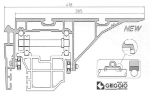

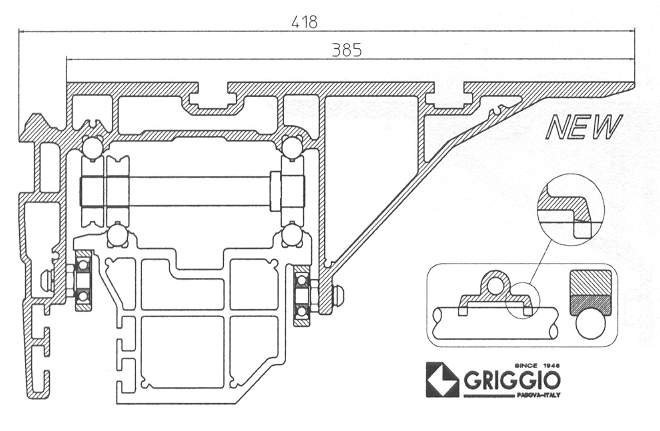

Чертеж каретки
