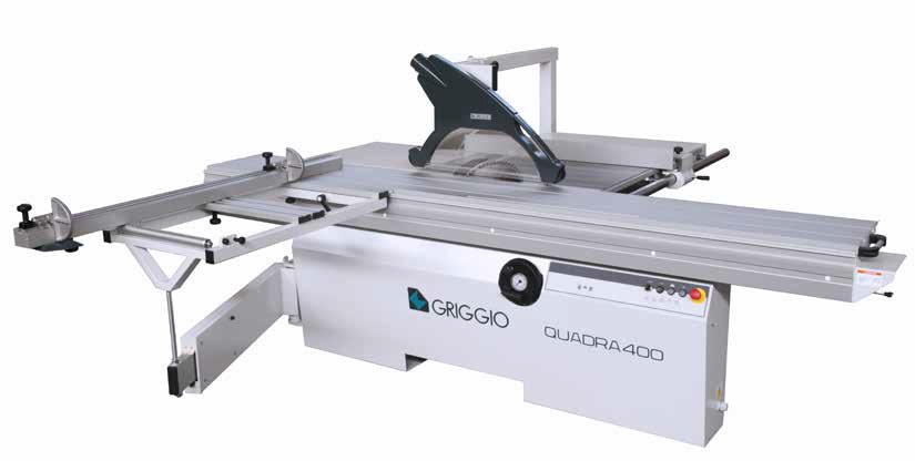

Форматно-раскроечный станок QUADRA 400 E
Форматно-раскроечный станок предназначен для высококачественного раскроя ламинированных ДСП, МДФ и ДВП; продольного, поперечного и под углом к волокнам раскроя пиломатериалов. Подрезной узел с приводом от отдельного электродвигателя обеспечивает идеальное пиление без сколов. Пильные узлы могут быть синхронно наклонены на угол до 46 градусов. Массивная станина, прочные направляющие и упоры, точность регулировок и мощность привода основной пилы 5,5 кВт обеспечивают надежность данного оборудования при многосменной работе в условиях промышленного производства. Скорость вращения основной пилы выбирается перекидыванием ремня на шкиве вала.
В комплект станка входят

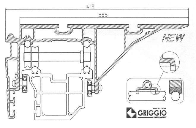

  • Алюминиевая каретка с цилиндрическими направляющими из стали высокой точности, на роликах
  • Электрический подъем пилы (наклон вручную маховиком)
  • Чугунный стол размер 1000х650 мм
  • Параллельная упорная линейка с микрометрической регулировкой и эксцентриковой блокировкой
  • Защитное устройство пилы (для диска до 315 мм), для большего диаметра необходимо заказывать параллелограмную защиту (опция).
  • Защита мотора от перегрузки
  • Грибовидная аварийная кнопка
  • Расширение стола на выходе
Опции
  • Станок без подрезного узла
  • Двойная регулируемая подрезная пила "CD"
  • Каретка длиной 2150, 2600, 3800 мм
  • Запуск (управление) станка на каретке
  • Автоматический запуск звезда-треугольник
  • Пневматический прижим 3200 мм, полезная длина 3050 мм
  • Алюминиевая линейка +30-45 градусов
  • Приставка для параллельных резов
  • Электронный визуализатор приставка для парал. резов
  • Эксцентриковый винтовой прижим
  • Двойной упор для реза под углом 45 градусов
    • в сложенном положении длина линейки 830 мм (крайнее положение упора 720 мм)
    • выдвигается на 500 мм (выдвинутая линейка без шкалы)
  • Параллелограмная защита пилы СЕ
  • Ширина реза 1600 мм
  • Электронный счетчик параллельного упора с эксцентриковым фиксатором и микрометрической регулировкой
  • Усиленная телескопическая линейка для форматной каретки
  • 2 электронных счетчика для усиленной телескопической направляющей линейки
  • Поворотная навесная панель управления
  • Телескопич. удлинение фортматного стола
  • Пила диам. 300-350-400 мм
  • Подрезная пила 125 мм
  • Усиленный мотор 7,5 кВт
Чертеж каретки

Ширина каретки 385 мм
Длина раскроя каретки 2150 мм 2170 мм
Длина раскроя каретки 2600 мм 2700 мм
Длина раскроя каретки 3200 мм 3300 мм
Длина раскроя каретки 3800 мм 3870 мм
