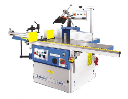

Фрезерный станок Т 1005 имеет большой рабочий стол 1100х900мм и предназначен для выполнения обработки массивных заготовок из дерева, а так же нарезания шипов больших размеров, как с ручной подачей, так и с автоподающим устройством. В стандартной комплектации станок поставляется 2-х скоростным двигателем мощностью 4,5/5,5 кВт и с оборотами шпинделя до 10000 мин¹.
Отличительные особенности
- Данная модель фрезерных станков по дереву оснащена электрическим подъемом шпинделя, что существенно повысить производительность.
- Наличие быстросменного шпинделя позволяет использовать инструмент с различным посадочным диаметром 30,32,40,50мм.
- При профилировании возможно устанавливать фрезы Ø 275 мм и опускать под стол инструмент до ф350мм на длину 100мм.
- Комплект для шипонарезания состоит из боковой подвижной каретки, кожуха Ø 400 мм, специального стола, установленного на каретку и поворотной линейки с эксцентриковым прижимом (опция).
- При установке односкоростного двигателя 7,5 кВт обороты фрезерного шпинделя составят 6000, 8000. 10000 об/мин. (опция).
- Возможность реверсивного вращения шпинделя при операции шипонарезании позволяет получать более высокую чистоту обработки (опция).
- Предусмотрены удлиняющие столы слева и справа размером 500х320мм и выдвижной, поддерживающий роликовый стол (опция).
- Выходы под аспирационную систему Ø120 мм находятся над и под рабочим столом.
- Подвижный пульт управления удобно вынесен над рабочим столом.

| Технические характеристики фрезерного станка T 1005 | ||
Размер рабочего стола |
мм |
1100 х 900 |
Высота рабочего стола от пола |
мм |
850 |
Сменный шпиндель, конус Морзе МК5 |
Ø мм |
30 |
Расстояние от края стола до центра шпинделя |
мм |
450 |
Рабочая длина шпинделя |
мм |
160 |
Ход шпинделя по высоте |
мм |
120 |
Диаметры отверстия в столе |
мм |
75-110-160-210-260-310-360 |
max D при профилировании |
мм |
275 |
max D при шипонарезании |
мм |
400 |
Максимальный диаметр / глубина опускания инструмента под рабочим столом |
Ø=350 / h=100 |
Обороты шпинделя (при 2-ух скоростном двигателе ) |
мин¹ |
3000 / 4 000 / 5 000 / 6000 / 8 000 / 10 000 |
Мощность двухскоростного мотора |
кВт |
4,5/5,5 |
Напряжение |
В |
380 |
Мощность мотора на поднятие шпинделя |
кВт |
0,12 |
D выхода аспирации над столом/под столом |
мм |
120/120 |
Интегральные, опорные линейки на защитном кожухе |
мм |
2х550 |
Размеры станка ( длина х ширина х высота) |
мм |
1100х1000х1120 |
Вес станка |
кг |
580 |
