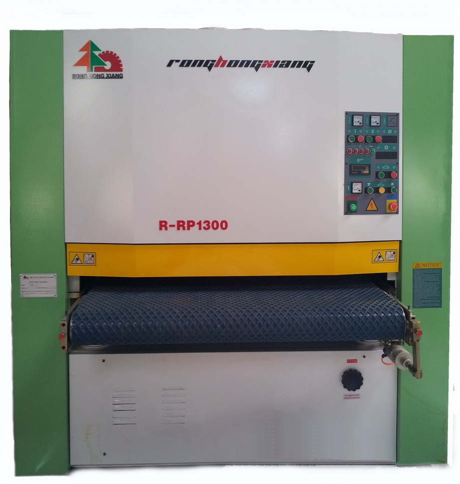

Калибровально-шлифовальный станок MSG R-RP 1300
Предназначен для калибрования и шлифования поверхности различных плитных материалов (ДСП, МДФ), мебельного щита, а также окон и дверных полотен для устранения дефектов сборки.
Технологические возможности шлифовальных станков позволяют использовать их на крупных и средних предприятиях, а также в цехах по производству столярно-строительных изделий, оконных блоков, дверей из массива древесины, погонажных изделий и клееных мебельных щитов, на предприятиях по выпуску элементов мебели, паркета и других деревообрабатывающих производствах.
Отличительные особенности
  • Прижимные механизмы на выходе станка предотвращают выброс заготовок после обработки и обеспечивают безопасность оператора;
  • Настройка высоты рабочего стола оснащена цифровым табло и осуществляется с панели управления;
  • Обработка заготовки производится в два этапа, калибровальным и шлифовальным узлами;
  • Высокая точность калибрования и качество шлифования;
  • Станок оснащен фотоэлементами контролирующими положение шлифовальной ленты относительно центра.
Технические особенности конструкции
Пневматическая регулировка натяжения ленты
Щёточный барабан для удаления древесной пыли с поверхности заготовки
Раздельный привод каждого узла.
Удобный и эргономичный пульт управления
