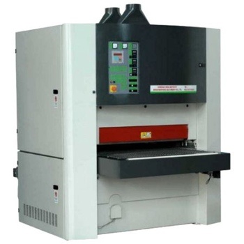

Калибровально-шлифовальный станок SR-RP 1300B
Предназначены для калибрования и чистового шлифования поверхности различных плитных материалов (ДСП, МДФ), мебельного щита, а также шпонированных заготовок.
Станок оснащен двумя шлифовальными узлами: R (ролик) для калибрования, и RP (комбинированный – ролик + утюжок) для чистового шлифования поверхности. Шлифовальные станки отличаются производительностью и надежностью.

Конструктивные особенности
цифровая индикация положения рабочего стола
Цифровая индикация положения рабочего стола
С помощью кнопок на панели управления задается требуемая величина подъема рабочего стола. Левая кнопка увеличивает, а правая – уменьшает число, отражающее величину подъема.
регулировка натяжения шлифовальной ленты
Регулировка натяжения шлифовальной ленты
Осуществляется с помощью пневмоцилиндра с управлением от рукоятки. Регулировка натяжения шлифовальной ленты на каждом шлифовальном агрегате, с контролем по манометрам и индикацией величины натяжения на дисплее, обеспечивает надежное крепление ленты и исключает ее излишнее натяжение. В случае превышения допустимого значения натяжения ленты происходит автоматическая остановка станка.
