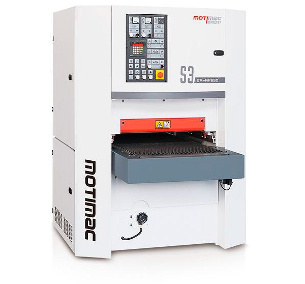

Калибровально-шлифовальный станок SR-RP 700
Рекомендуем предложения
Назначение
Предназначены для калибрования и чистового шлифования поверхности различных плитных материалов (ДСП, МДФ), мебельного щита, а также шпонированных заготовок. Станок оснащен двумя шлифовальными узлами: R (ролик) для калибрования, и RP (комбинированный – ролик + утюжок) для чистового шлифования
поверхности. Станок отличается производительностью и надежностью.
Область применения
Технологические возможности шлифовальных станков позволяют использовать их на крупных и средних предприятиях, а также в цехах по производству столярно-строительных
изделий, оконных блоков, дверей из массива древесины, клееных мебельных щитов, погонажных изделий, элементов мебели, паркета и других деревообрабатывающих
производствах.
Базовая комплектация
- Обработка заготовки производится в два этапа, двумя шлифовальными узлами.
- Автоматическое центрирование подающей ленты.
- Позиционирование рабочего стола.
- Фотоэлементы для контроля осцилляции абразивной ленты.
Конструктивные особенности
Цифровая индикация положения рабочего стола
С помощью кнопок на панели управления задается требуемая величина подъема рабочего стола. Левая кнопка увеличивает, а правая – уменьшает число, отражающее величину подъема.
Регулировка натяжения шлифовальной ленты
Осуществляется с помощью пневмоцилиндра с управлением от рукоятки. Регулировка натяжения шлифовальной ленты на каждом шлифовальном агрегате, с контролем по манометрам и индикацией величины натяжения на дисплее (опция), обеспечивает надежное крепление ленты и исключает ее излишнее натяжение.
В случае превышения допустимого значения натяжения ленты происходит автоматическая остановка станка.
Прижимные ролики
Предназначены для прижима заготовки к конвейерной ленте стола. Обеспечивают более точное позиционирование заготовки и препятствуют ее вылету из рабочей зоны, что гарантирует дополнительную безопасность работы оператора.
Система безопасности соответствует нормам СЕ. В случае обрыва шлифовальной ленты, станок автоматически останавливается для обеспечения безопасности работы оператора.
Дополнительное стационарное устройство обдува ленты на первом узле (Опция) также позволяет очищать шлифовальную ленту во время работы. Это продлевает срок службы ленты и улучшает качество обработки.
Сенсорный PLC-дисплей (опция)
Сенсорный дисплей более удобен в обращении и наглядно демонстрирует задаваемые технические параметры обработки. С его помощью можно сканировать неисправности в
работе станка, т.е. при остановке станка можно увидеть на экране ее причину и своевременно принять необходимые меры.
