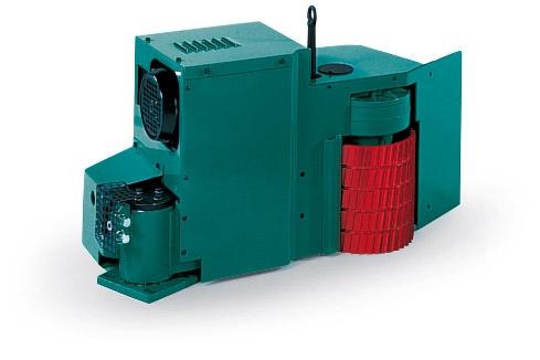

Пневматическое подающее устройство RA 200 CPМ
Пневматические подающие устройства GRIGGIO RA 200 CPМ являются вариациями подающего роликового устройства RA, которое специально разработано специалистами компании Griggio для ленточнопильных станков серии SNAC RS. При работе с заготовками меньше 170 мм и мягкой древесиной, рекомендуется воспользоваться податчиком RA 200 CPM, высота зубчатого ролика которого составляет 130 мм.
Технические характеристики пневматического подающего устройства GRIGGIO RA 200 CPМ
Высота протяжного ролика 130 мм
Диаметр протяжного ролика 215 мм
Высота роликового упора 180 мм
Длина роликового упора 400 мм
Макс. расстояние между протяжным роликом и пилой 150 мм
Макс. расстояние между пилой и роликовым упором 200 мм Количество скоростей 200 мм
Скорость подачи с вариатором 1,6 - 16 м/мин
Установленная мощность 0,5 кВт
Рабочее давление 5-7 бар
Габаритные размеры L.910 x P.350 x H.300 мм
Напряжение 220-400 В, 3 фазы, 50/60 Гц
