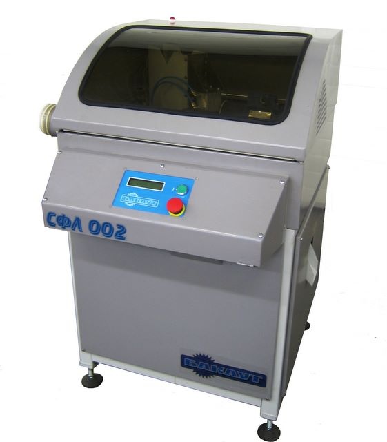

Автомат для изготовления заглушек-лодочек СФЛ 002
Автомат СФЛ 002 предназначен для изготовления специальной ремонтной заглушки-«лодочки» для последующей заделки несросшихся и табачных сучков, червоточин, смоляных кармашков, мелких трещин, вырывов и других дефектов, проявившихся на последней стадии обработки.
Заделка осуществляется вдоль волокон. При качественно выполненной операции очень трудно даже с близкого расстояния рассмотреть заглушку, имеющую сходную текстуру.
Данное оборудование окупается быстро за счёт дополнительного объёма отремонтированной готовой продукции.
Автомат для изготовления заглушек-«лодочек» СФЛ 002 рекомендуется для средних и крупных объёмов производства.
Основные достоинства и особенности
- Высокая степень автоматизации - требует участие оператора лишь на этапе закладки заготовок.
- Оборудован числовым программным управлением.
- Не имеет отечественных аналогов.
- Высокая производительность обеспечивается изготовлением двух заглушек за один цикл.
- Режущий инструмент в комплекте.
- Надёжные комплектующие европейского качества: пневматика «Camozzi» (Италия), мотор-редукторы «Bonfiglioli» (Италия), электроника (Германия).
- Отработанный вариант на основе предыдущей модели СФЛ 001.

| Технические характеристики автомата для изготовления заглушек-лодочек СФЛ 002 | |
| Производительность, шт./час | до 750 |
| Размер заготовки, мм | 68 +/- 0,5 х 22 +/- 0,5 х 270 +/- 5 |
| Размер заглушки, мм | 8 х 12 х 65, R50 |
| Рабочее давление воздуха, бар | 4...6 |
| Потребление воздуха (максимум), л/мин | 25 |
| Потребляемая мощность (максимум), кВт | 2,5 |
| Габаритные размеры, мм | 820 х 750 х 1150 |
| Масса, кг | 250 |
