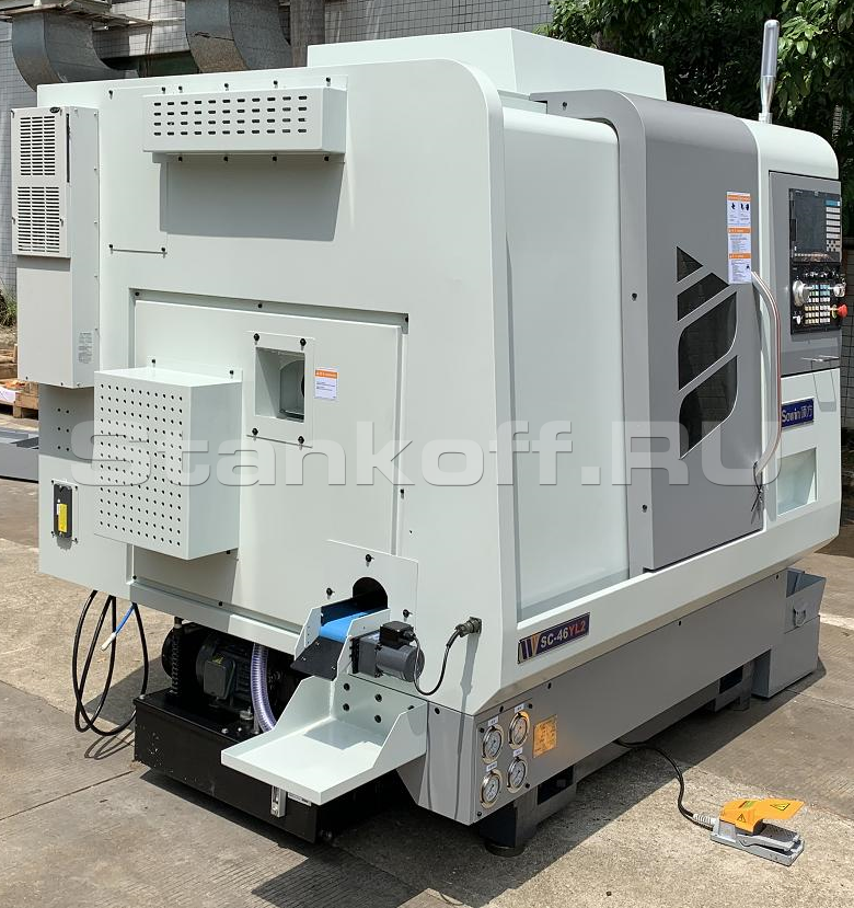

Токарный автомат SOWIN с ЧПУ SC-46YD — это компактное и технологичное оборудование, которое обладает широкими возможностями для обработки сложных деталей с высокой точностью и производительностью. Сочетает в себе высокую мощность, жёсткость конструкции и максимальную производительность, что обеспечивает возможность высокоэффективной обработки деталей самой сложной конфигурации. А использования приводного инструмента в сочетании с Y-осью позволяет производить любые фрезерные и сверлильные операции, включая контурное фрезерование.

Токарный автомат SOWIN с ЧПУ SC-46YD специально разработан для высокопроизводительной обработки сложных деталей, изготовление которых требует применение приводного инструмента, с высокой точностью, стабильностью получения размеров и качеством обработанной поверхности. Станки способны выполнять различные операции, включая много-осевую обработку и используются на предприятиях автомобильной промышленности, приборостроения, инструментальных производствах и при изготовлении медицинского оборудования.
