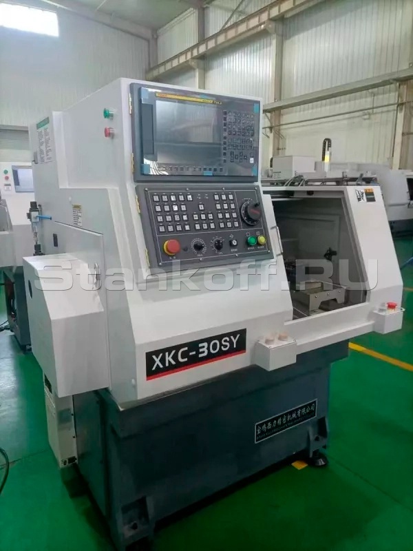

Токарный автомат с ЧПУ XKC 30SY
Предназначен для высокоточной и производительной обработки деталей из металла. Станок оснащен современными системами управления и автоматизации, а также осевыми и радиальными приводными инструментами. Линейные направляющие и высококачественные подшипники обеспечивают стабильную и точную работу. Оборудование подходит для различных операций, таких как сверление, резьбонарезание, точение канавок и фрезерные работы. А возможность подключения автоматических систем подачи и выгрузки материалов снижает затраты на рабочую силу и увеличивает производительность.
Преимущества станка:
  • Цельнолитая станина;
  • Высокоскоростной шпиндель оснащен радиально-упорными подшипниками от NSK (Япония), обеспечивает высочайшую точность (0,002 мм) и долгий срок службы;
  • Прецизионные линейные направляющие от NSK / THK (Япония) и централизованная система смазки Yongjia Lube;
  • Полноценная Y-ось для контурного фрезерования и вне осевого сверления;
  • Возможность автоматизации за счет установки автоподающего устройства прутка, а также уловителя и конвейера готовых деталей.

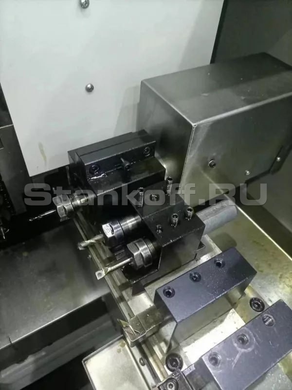

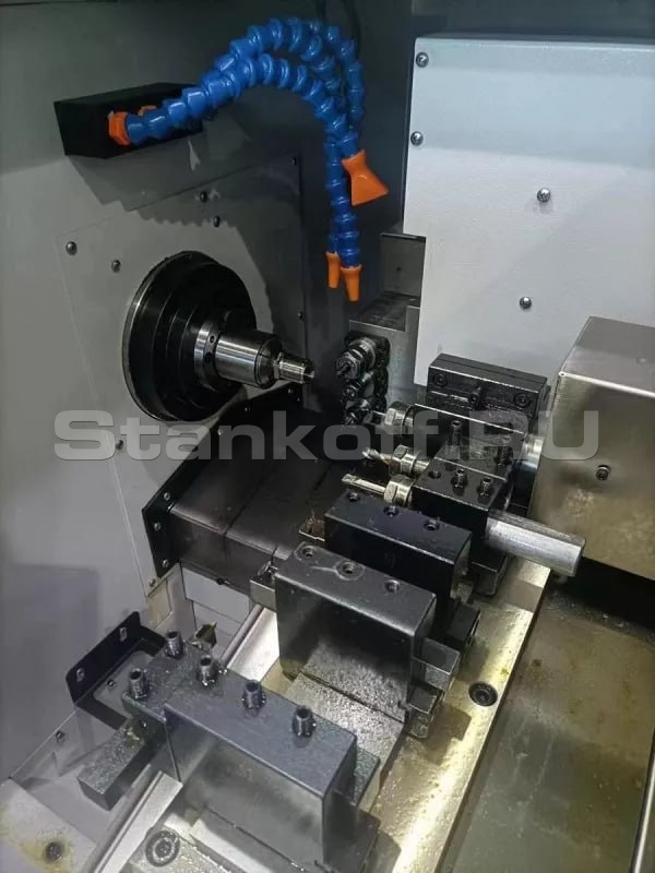

Конструктивные особенности:

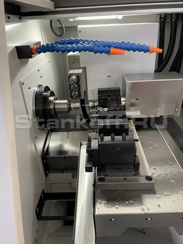

Линейный инструментальный суппорт
Высокая жёсткость и быстрая смена инструмента на резцовых блоках линейного суппорта позволяют использовать их для обработки материалов с максимальной производительностью. В отличие от револьверной головки, они обеспечивают более эффективную силовую обработку.

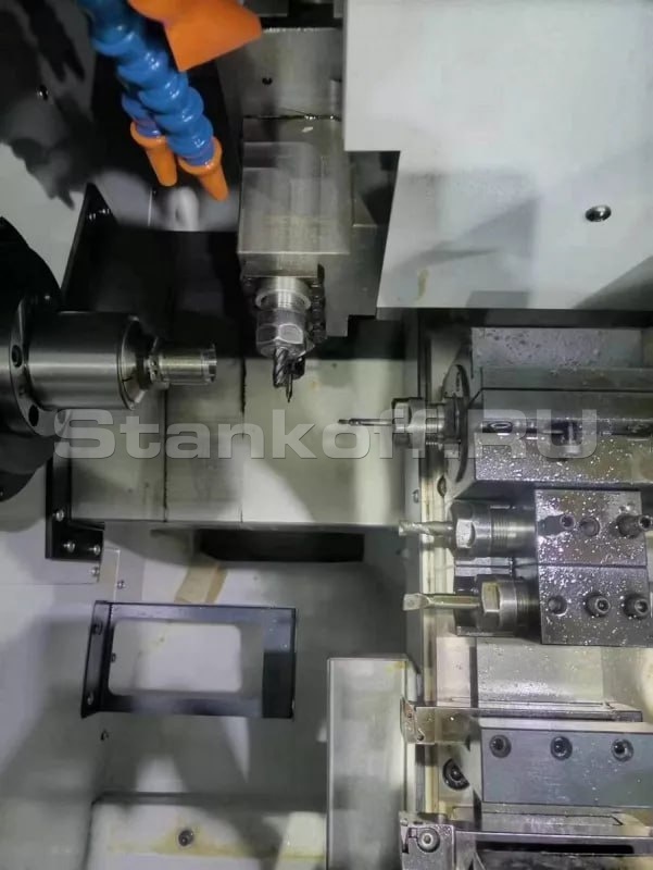

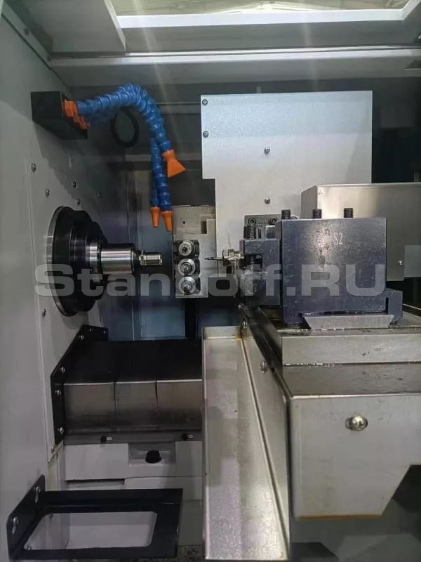

Осевой приводный инструмент
Осевой приводной инструмент ER16, оснащённый осью индексации шпинделя C, расширяет функциональные возможности оборудования. С его помощью можно обрабатывать отверстия, расположенные вне оси, а также выполнять фрезерные работы.
Радиальный 3–х позиционный приводной инструмент
Трёхпозиционный инструментальный суппорт с Y-осью, оснащённый двумя ER11 и одним ER16, обеспечивает выполнение сложных фрезерных операций на станке. Это позволяет обрабатывать детали с шестигранным профилем, создавать «окна» различных форм и размеров и выполнять другие подобные задачи.
