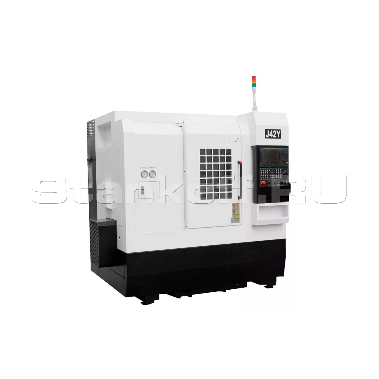

Токарный автомат с ЧПУ J42Y
Токарный автомат с ЧПУ J42Y сочетает в себе высокую мощность, жёсткость конструкции и максимальную производительность, что обеспечивает возможность высокоэффективной обработки деталей самой сложной конфигурации. А использования приводного инструмента в сочетании с Y-осью позволяет производить любые фрезерные и сверлильные операции, включая контурное фрезерование.
Оборудование специально разработано для высокопроизводительной обработки ответственных деталей, изготовление которых требует применение приводного инструмента, с высокой точностью, стабильностью получения размеров и качеством обработанной поверхности.
Область применения
Станки способны выполнять различные операции, включая много-осевую обработку и используются на предприятиях автомобильной промышленности, приборостроения, инструментальных производствах и при изготовлении медицинского инструмента и оборудования.
Изготовление фитингов и соединительных деталей:
Для точной индустрии, электронной и аэрокосмической промышленности:
Конструктивные особенности
• Цельнолитая станина c однородной структурой Meehanite;
• Использование высокоточного шпинделя XKC класса P4, в котором установлены радиально-упорные подшипники три спереди и два сзади для тяжелых нагрузок, что может эффективно обеспечить жесткость и точность;

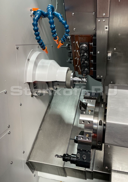

• Приводной инструментальный суппорт с внутренним масляным охлаждением, двойным приводом и Y-осью;
• Высокоскоростной шпиндель мощностью 7,5 кВт (5000 об/мин);
• Широкий набор инструментальных позиций (22 шт.):
- приводной инструментальный суппорт по схеме 4+4;
- статический осевой 4-позиционный суппорт;
- линейный суппорт на 2 позиции статического расточного инструмента;
- револьверная головка на 8 позиций.
• Система ЧПУ Fanuc 0i-TF Plus (5 пакет);
• Мощность серводвигателей по осям X/Y/Z – 1,8/0,75/1,2 кВт, мощность приводного инструмента – 1,2 кВт - обеспечивают быструю скорость перемещений и долгий срок службы;
• Уловитель и конвейер готовых деталей в базовой комплектации станка;
• Конструкция шпинделя с энкодером и дисковым тормозом обеспечивает точность позиционирования по оси С – 0,001°.
• Повышенная жесткость роликовой направляющей THK класса C3 и ШВП с преднатягом позволяют производить интенсивную обработку с высокой точностью в стабильных условиях, обеспечивая допуск позиционирования 0,002 мм и повторяемость 0,003 мм;
• Возможность автоматизации за счет установки автоматического подающего устройства прутка.
