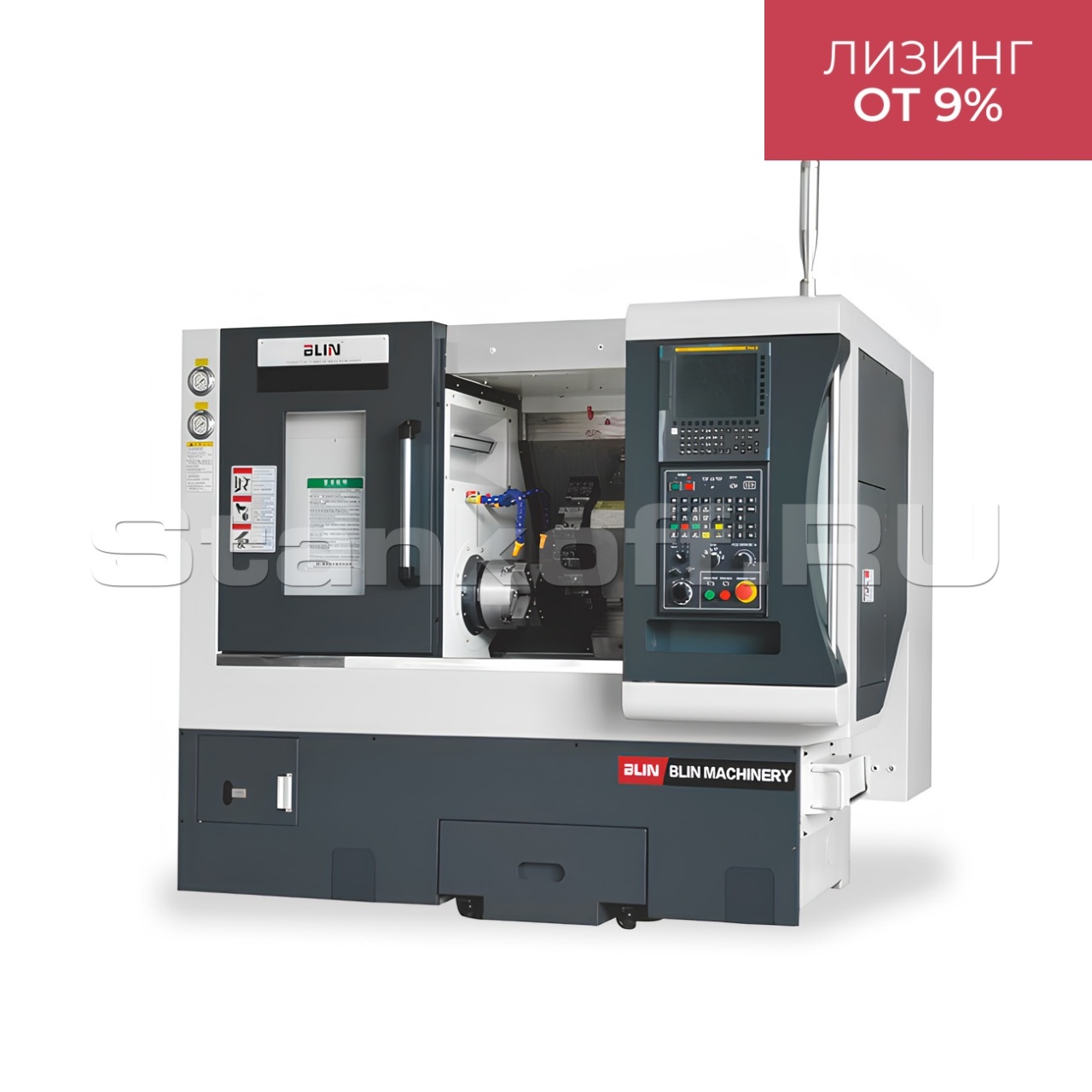

Токарный автомат BLIN BL-H40Y
Токарный автомат BLIN BL-H40Y используется для высокоточной обработки прутков из различных типов металлов. Оборудование отличается надежностью, стабильной работой и возможностью автоматизированной серийной обработки деталей. Благодаря современному программному обеспечению и широкому функционалу, станки подходят как для мелкосерийного, так и для массового производства в машиностроении, авиационной, автомобильной и других отраслях промышленности.
