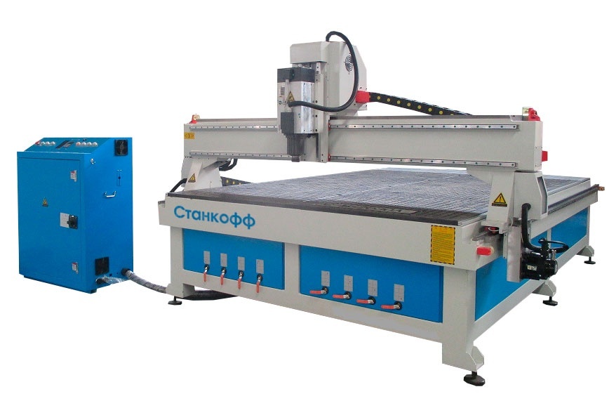

Фрезерный станок с ЧПУ ST2161 (Длина стола 6 метров)
Конструктивные особенности
Цельносварная станина, усиленная
Это дает возможность    получить гарантированно высокую точность и качество при обработке заготовок любых размеров.
Вакуумный стол с «Т» - Пазами – базовая конфигурация
Рабочий стол разделен на 8 вакуумных зон. Можно использовать различные комбинации расположения изделий на столе в зависимости от их формы и материала.
Подвижной портал
Произведен с серьезным запасом прочности. Особое внимание мы уделили креплению портала на станке. Данная схема используется в тяжелом машиностроение и идеально подходит для  работы при больших скоростях и нагрузках.
Шпиндель
Италия HSD
- Мощность 7 кВт.
- Воздушное охлаждение
Серводвигатель
Серводвигатели Yaskawa  позволяют быстро и точно производить обработку материала, точность 0,01мм. - 4 шт.
Драйвер
Драйверы Yaskawa гарантируют стабильную и точную работу станка. - 4 шт.
Частотный преобразователь Fuling
- Мощность 7,5 кВт.
Электрошкаф
Электрокомпоненты соответствуют стандартам СЕ.
- Пыленепроницаемость электрошкафа гарантирует работу электрокомпонентов даже в условиях запыленной окружающей среды.
Шариковинтовая пара для перемещения по оси Z
Производство - TBI Тайвань
- Прямой привод.
- Высокоточная гайка с двойным маслогонным кольцом, защитой от пыли и смазкой.
Косозубая - реечная передача по осям Y и X
Перемещение по осям Y и Х происходит за счет косозубой рейки китайской компании Baiqiang . Точность-Скорость-Долговечность, три основных параметра по которым принято решение комплектовать наш станок этими рейками. - 18 м.
Линейные направляющие
Производство - Hiwin Тайвань
Плавное перемещение, тихая работа. - 18 м.
5.5KW通优泵3
Высокопроизводительный вакуумный насос
-7.5кВт
Насос Tongyou -обеспечивает надежную фиксацию заготовок.
Система смазки
Удобстве при смазке узлов и агрегатов.
Датчик измерения и калибровки длины инструмента
Осуществляет автоматический контроль длины инструмента и позволяет, начиная работу, быстро ввести данные о поверхности стола (Z=0) и о высоте материала. Обеспечивает быстрый ввод параметров, защиту поверхности стола, что повышает производительность станка и уровень безопасной работы.
Система аспирации
Пылеулавливающий агрегат производительностью 3150 м3/час входит в комплектацию станка вместе с воздуховодами, штангодержателем и защитным кожухом на шпиндель. Позволяет эффективно удалять стружку и пыль из зоны обработки.
DSP пульт А11
Прост в освоении и эксплуатации.
Защитные кабелеукладчики по осям X и Y
Обеспечивают защиту кабелей от внешних повреждений, что увеличивает ресурс работы станка и повышает уровень безопасности на производстве.
Ящик для инструмента
Эргономичный инструментальный ящик включающий набор фрез и цанг, смазочный комплект, набор ключей и т.д.
Транспортная упаковка
Качественная транспортная упаковка – это 100% гарантия того, что оборудование прибудет к Вам в идеальном состоянии. Упаковка надежно защищает станок от воздействия окружающей среды, осадков и возможных механических повреждений при погрузке и разгрузке в процессе транспортировки оборудования.
