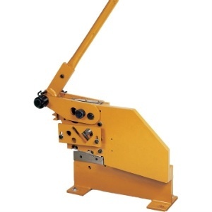

Ручные рычажные ножницы для профильного материала Proma NPP-7 предназначены для небольшого серийного производства. Их прямое назначение - раскрой листового металла, проведение резки кругляка, оформление стальной полосы, раскрой Т-образного профиля и прочее.
Ручные рычажные ножницы NPP-7 работают в области резки листового металла. Кроме названных примеров, режут прутки, трубы небольшого диаметра, квадратные профили, уголки. Далее применяют профилегибы для последующей обработки. Дополнение — ножи — выполнены из высококачественной стали. Они служат гарантом эффективного реза.
У инструмента рукоять оптимальной длины. Он снижает усилия наряду с передаточным механизмом, облегчая оператору выполнение операции. Станок можно сделать устойчивым, прикрепив к верстаку.
| Название | Значение |
| Максимальные размеры материалов: | |
| — круглого сечения, мм | 22 |
| — плоского сечения, мм | 90х14 |
| — квадратного сечения, мм | 20 |
| — уголок, мм | 60х7 |
| — Т-образный профиль, мм | 60х7 |
| — листовая сталь, мм | 10 |
| Масса, кг | 98 |
| Специальное оснащение | комплект запасных ножей зак. №25500010 |
