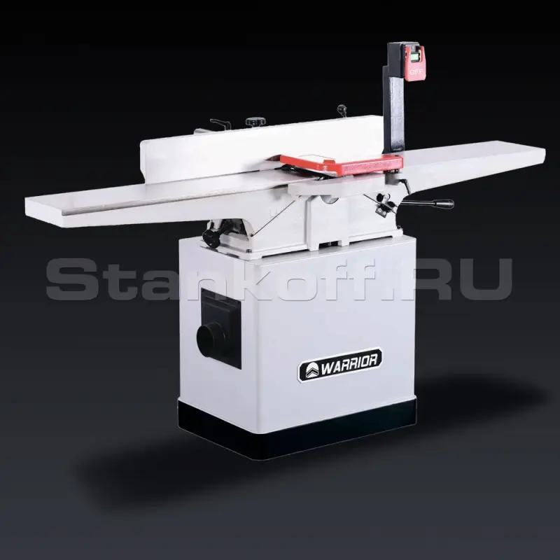

Фуговальный станок WARRIOR W0103FL
Фуговальный станок 200 мм профессиональный с быстродействующим рычагом.
  • Асинхронный двигатель повышенной мощности 2,2 кВт  220 В
  • Большие чугунные столы с прецизионной чистовой механической обработкой обеспечивают высокую точность.
  • Установленный по центру большой чугунный параллельный упор, с возможностью наклона от -45° до + 45°.
  • Усиленный четырёхножевой режущий вал обеспечивает быстрое резание при отличной чистотой обработки.
  • Планка для выборки фальца встроена в стол для обеспечения универсальности.
  • Приемный столы просто регулируется маховиком  с удобной фиксирующей рукояткой. Подающий стол регулируется быстродействующим рычагом.
  • Точная и удобная в считывании шкала глубины резания с автоматическим стопором на 3 мм делает простой быструю настройку при повторяющимся фуговании.
