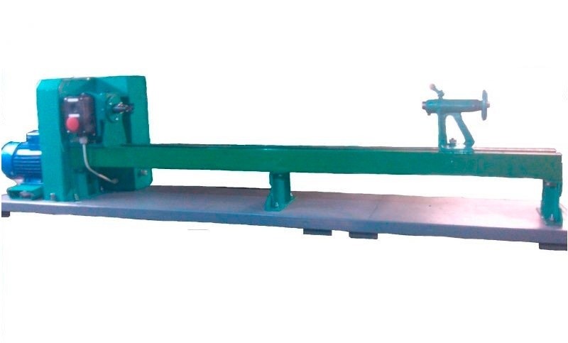

Станок СТД 120 (1100) предназначен для частных лиц занимающихся собственным производством.

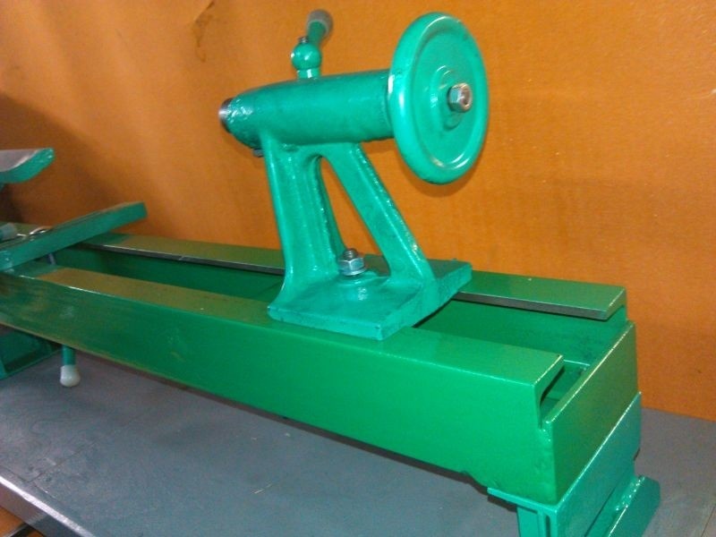

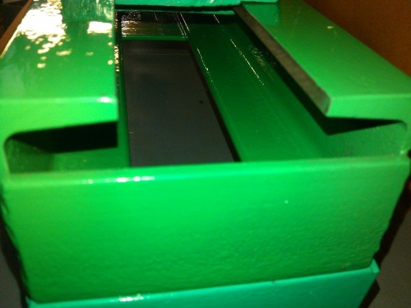

Отличие станка от китайских аналогов состоит в том, что не используются пластмассовые детали. Станина сварная, но выдерживает нагрузки на кручение и изгиб. Вибрация станка намного меньше за счет его веса, более 100 кг.
Тип двигателя: АИР 71 А2 380В
Мощность: 0.75 кВт,об-3000 в мин.
Возможна установка двигателей марки: АИРЕ 71С4 0.75 кВт или АИРЕ 71В4 ( А4) 0.55 кВт.
Станок смонтирован на деревянной подставке, которую можно установить на верстак или купить специальную стол-подставку под этот станок.
Расстояние между центрами составляет 1100 мм.
Станок оснащен двумя большими подручниками, коробкой с рабочим инструментом,светильником.
Дополнительной опцией можно заказать шпиндель на джетовский и энкоровский инструмент.
