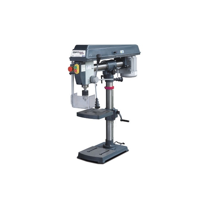

Радиальный сверлильный настольный станок RB6T
  • Легкий радиальный сверлильный станок для сверления дерева, пластиков и цветных металлов.
  • Шпиндель установлен на высокоточные шарикоподшипники.
  • Высокая точность вращения шпинделя: радиальное биение менее 0,030 мм.
  • Большой вылет шпинделя.
  • Регулируемый упор глубины сверления.
  • Удобная, эргономичная рукоятка подачи пиноли.
  • Высококачественные зубчатые приводные ремни GATES исключают проскальзывание и потерю мощности.
  • Высокая плавность хода, обеспечиваемая шлифованными алюминиевыми шкивами.
  • Тихий и производительный электродвигатель с алюминиевым корпусом и принудительным охлаждением.
  • Точный рабочий стол с диагональными Т-образными пазами.
  • Зубчатый механизм перемещения стола.
  • Зубчатый механизм перемещения сверлильной головки.
  • Возможность наклона сверлильной головки на ±45° в вертикальной плоскости.
  • Возможность наклона стола на ±45° в вертикальной плоскости.
  • Массивное большеразмерное основание с продольными пазами и ребрами жесткости.
  • Сверлильный патрон в комплекте.
  • Удобная панель управления степени защиты IP54 с отдельной аварийной кнопкой.
  • Большеразмерный защитный экран с конечным выключателем.
  • Конечный выключатель кожуха ременной передачи.
  • Оптимальное соотношение цены и качества.

Электропитание
Двигатель 0,75 кВт 220 В ~50 Гц
Диаметр сверления
Максимальный диаметр сверления в стали 16 мм
Максимальный диаметр продолжительного сверления в стали 12 мм
Конец шпинделя
Конец шпинделя МК 2
Вылет оси шпинделя 115 - 430 мм
Перемещение пиноли 80 мм
Число оборотов
Частота вращения шпинделя 390 - 3000 об/мин
Количество скоростей 5
Сверлильный стол
Размер стола 225 х 230 мм
Размер Т-образных пазов 14 мм
Максимальное расстояние от шпинделя до стола 380 мм
Максимальное расстояние от шпинделя до основания 550 мм
Габаритные размеры
Диаметр колонны ø 60 мм
Габаритные размеры 820 х 290 х 930 мм
Масса станка 40 кг
