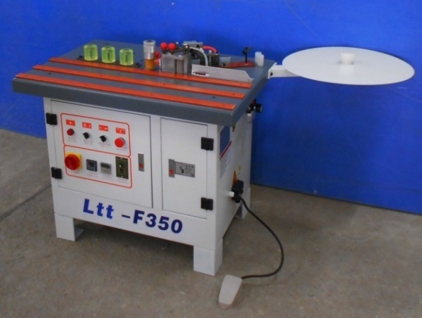

Предназначен для облицовывания прямолинейных и криволинейных кромок мебельных щитов и заготовок натуральным полосовым и синтетическим рулонным материалом. Приклеивание ведется при ручной подаче заготовки.
Подача кромочного материала в зону приклеивания осуществляется автоматически из магазина. Скорость подачи регулируется инвертером.
Станок обладает исключительной надежностью. Простой и надежный привод, клеевой узел с нижним расположением клеевой ванны обеспечивают удобство в эксплуатации при невысокой стоимости станка.
