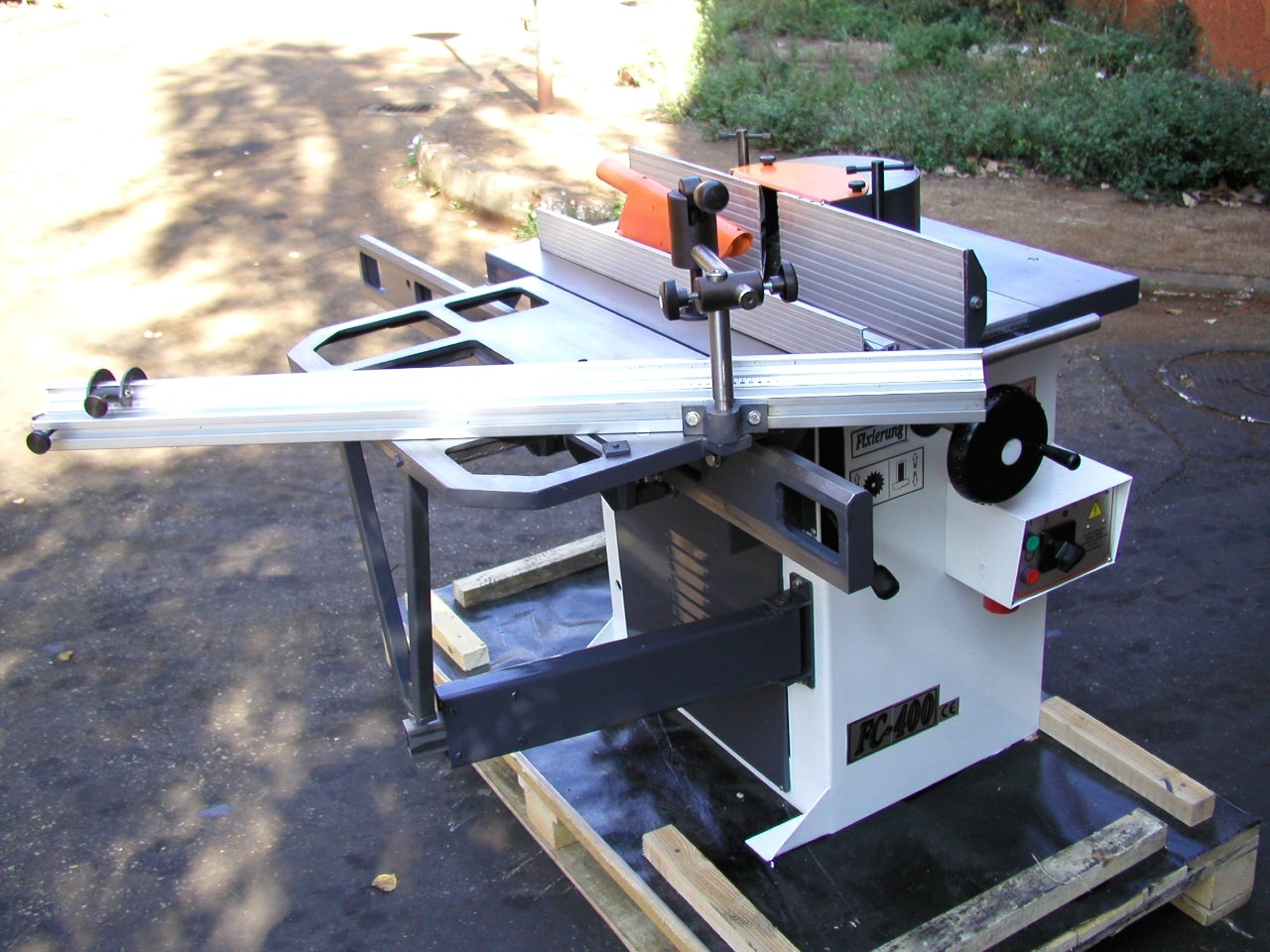

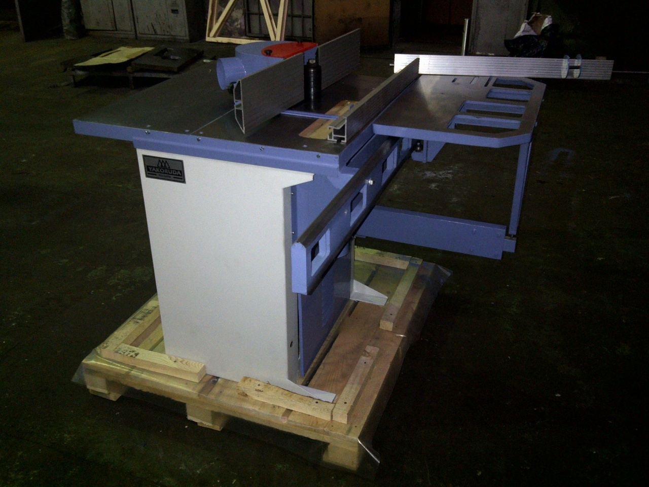

Предназначен для фрезерования и пиления древесины: торцовка и зарезка шипов и проушин с помощью каретки, продольного пиления и фрезерования по направляющим линейкам, а также криволинейного фрезерования по шаблону.
Область применения
Предприятия и цеха по производству столярно-строительных изделий, производству мебели и другие деревообрабатывающие производства.
Отличительные особенности
  • Чугунная каретка с аутригером (телескопической опорой);
  • В комплекте линейка с телескопическим упором, эксцентриковым прижимом и 2-мя флажковыми упорами;
  • Привод шпинделей от отдельных электродвигателей.
Схемы обработки
Технические характеристики станка комбинированного FC-400
Размер стола, мм 850х850
Размер каретки, мм 750х450
Габаритные размеры, мм 1500х1300х1100
Масса, кг 340
Фрезерование:
Максимальная высота фрезерования, мм 110
Диаметр шпинделя, мм 32
Максимальный диаметр фрез в кожухе, мм 250
Диаметр отверстия в столе, мм 190
Вертикальный ход шпинделя, мм 130
Частота вращения шпинделя, об/мин 6000
Мощность фрезерного узла, кВт 3
Диаметр аспирационного патрубка, мм 100
Пиление:
Максимальный диаметр пилы, мм 300
Посадочный диаметр пилы, мм 30
Максимальная высота пропила, мм 85
Частота вращения пилы, об/мин 3700
Мощность пильного узла, кВт 3
Диаметр аспирационного патрубка в станине/над пилой, мм 100/36
