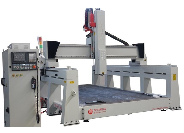

  • Широкоформатное трехмерное моделирование.
  • Массивная стальная станина обеспечивает стабильность работы.
  • Система управления Syntec контролирует скорость обработки, скорость холостого хода, скорость резки, повышая качество изготавливаемых изделий и точность обработки.
  • Ось Z отличает высокая точность и длительный срок службы благодаря использованию шарико-винтовой пары.
  • Система передач осей X и Y косозубая шестерня-рейка усиливает скорость работы и повышает силу резки в сравнении шарико-винтовой передачей.
  • Используются наиболее мягкие электрические кабели известных брендов с высокой стойкостью к истиранию, сворачиванию, высоким температурам, воздействию кислот и щелочей.
  • Высокомощный шпиндель с воздушным охлаждением HSD 9 кВт
  • Все оси XYZ имеют пылезащиту, сводящую на нет негативное влияние попадания пыли и грязи на работу и ход осей. Также продлевается срок службы станка.
  • Уравновешивающий цилиндр делает работу не только более стабильной, но и защищает шарико-винтовую пару и серводвигатель.
Особенности конструкции
Массивная конструкция станка
Мощный портал
7,5 кВт шпиндель
Серводвигатель YASKAWA
Сервопривод YASKAWA
Мотор-редуктор Тайвань
Шарико-винтовая пара TBI
Инвертор Delta
Автоматическая система смазки инструмента
