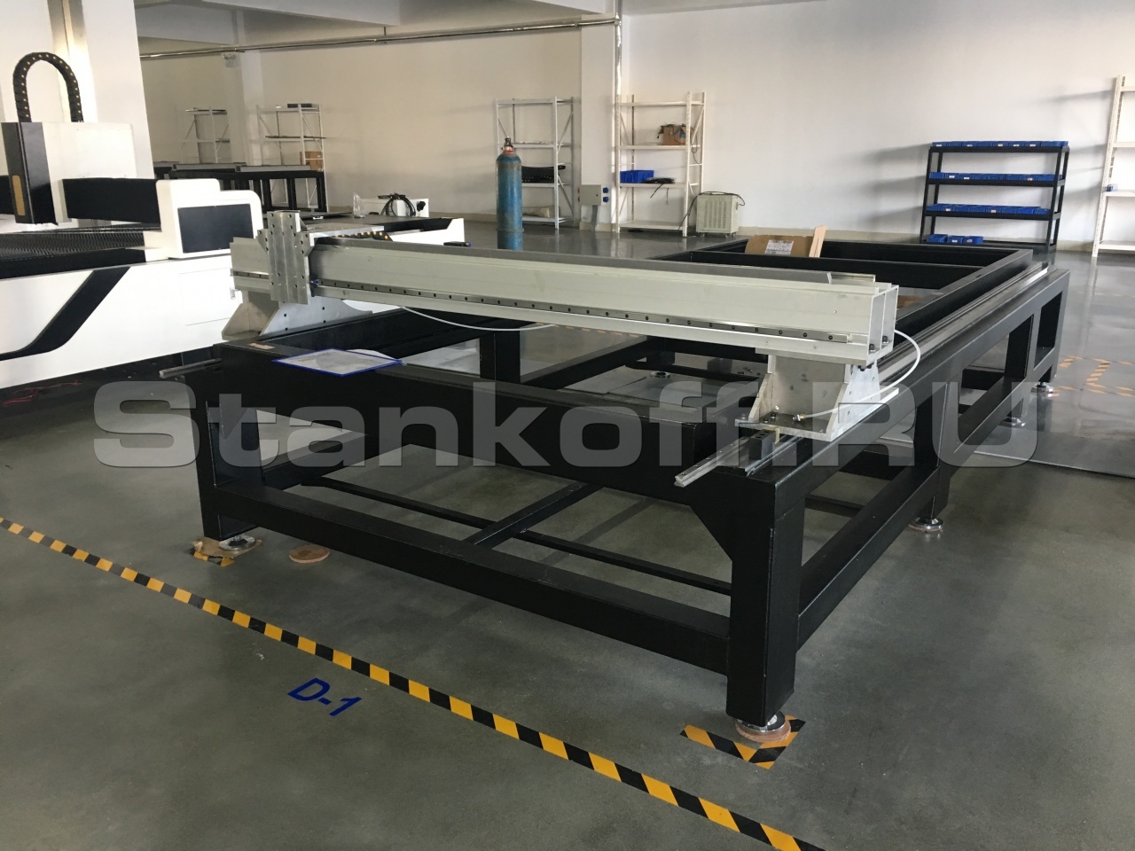

Сварная станина из труб
Станина имеет сварную конструкцию, проходящую профессиональную термическую обработку 600℃ и последующее охлаждение в печи на протяжении 24 часов, чистовую обработку продольно-фрезерным станком с подвижным порталом, прецизионную сварку в среде CO2, обеспечивающие прочность конструкции и надежность работы станка без деформации на протяжении 20 лет.Режущая головка RAYTOOLS BT240

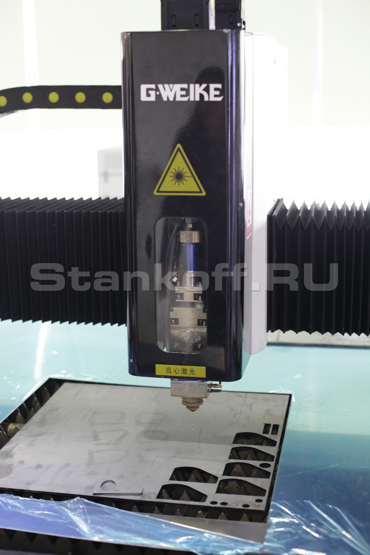

Серия BT240 предназначена для промышленных волоконных лазеров средней мощности. Встроенная система двойного водяного охлаждения обеспечивает стабильную работу лазерной головки.• Оптимизированная оптическая конфигурация с эффективным распределением воздушного потока.
• Легкая и точная регулировка фокусного расстояния, регулируемый диапазон 15 мм, точность составляет 0,05 мм.
• Удобная установка линзы, быстрый и легкий доступ к защитному стеклу.
• Конструкция сопла с применением вспомогательных газов, защитной заслонки удобна при резке высокоотражающих материалов и для предотвращения разбрызгивания.
• Коллимационная и фокусирующая линзы имеют водяное охлаждение, мощность компрессора составляет 4 кВт.
• Для коллимационной и фокусирующей линз используются синглетные, дублетные или асферические линзы, в соответствии с параметрами лазерного луча, для обеспечения оптимальной фокусировки и качества луча.
• Доступно подключение различных видов разъемов оптоволокна большинства производителей.
• Легко настраиваемая модульная конструкция с устройствами защиты от столкновения, использования вспомогательных газов, конфигурацией для резки и сварки.
• Утонченный сопловый узел, предназначенный для трехмерной резки.

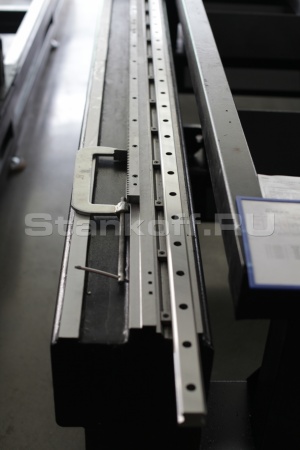

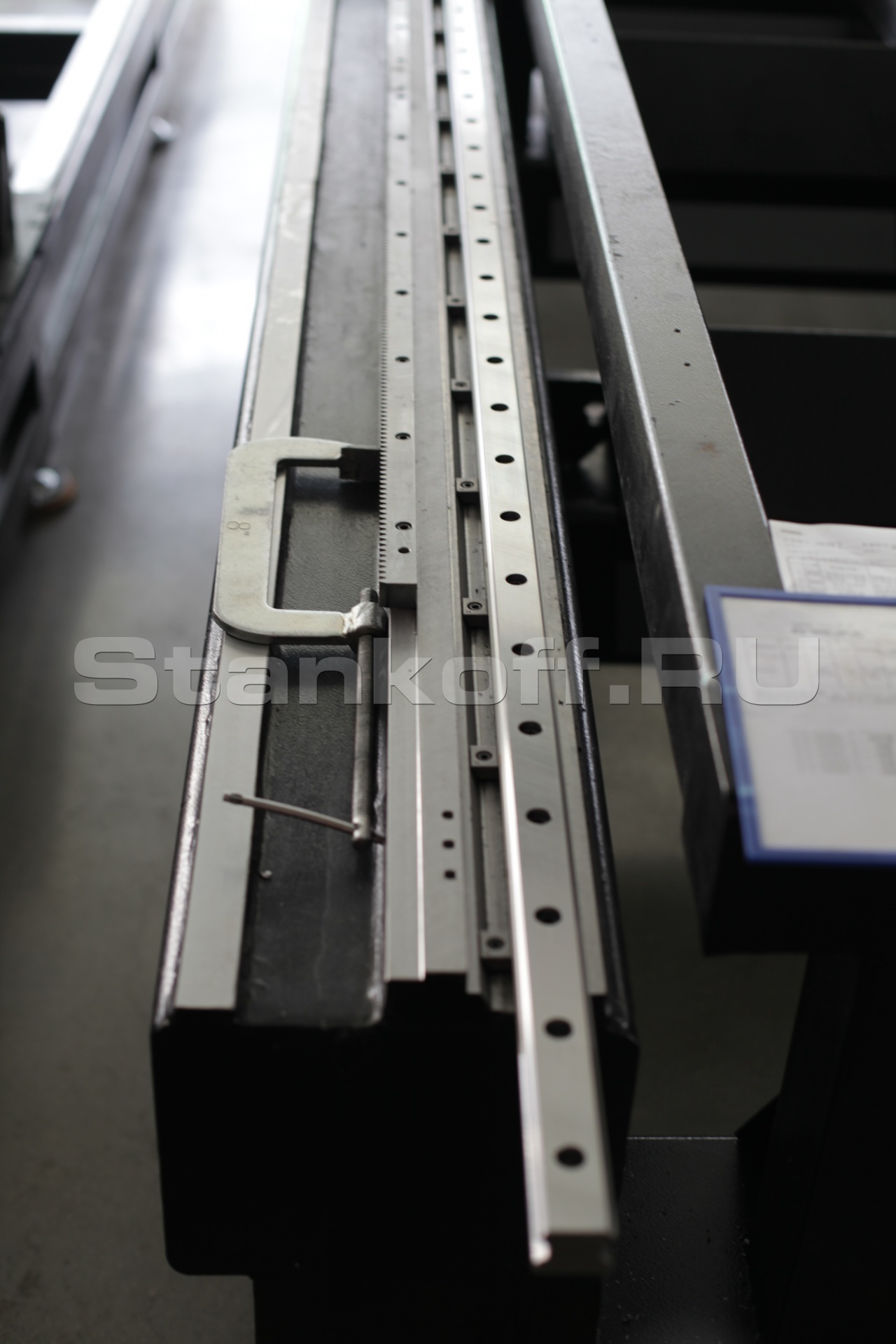

Перемещение лазерной головки осуществляется по линейным направляющим Hiwin (Тайвань) толщиной 20 мм. Направляющие производства Hiwin отвечают всем международным и европейским стандартам и производится с непрерывным контролем качества. Линейные направляющие Hiwin имеют следующие выдающиеся особенности: плавный ход, высокая точность и надежность, большая грузоподъемность, уплотненные каретки, низкое трение, низкий уровень шума, легкость установки.Гофрозащита и кабельные цепи

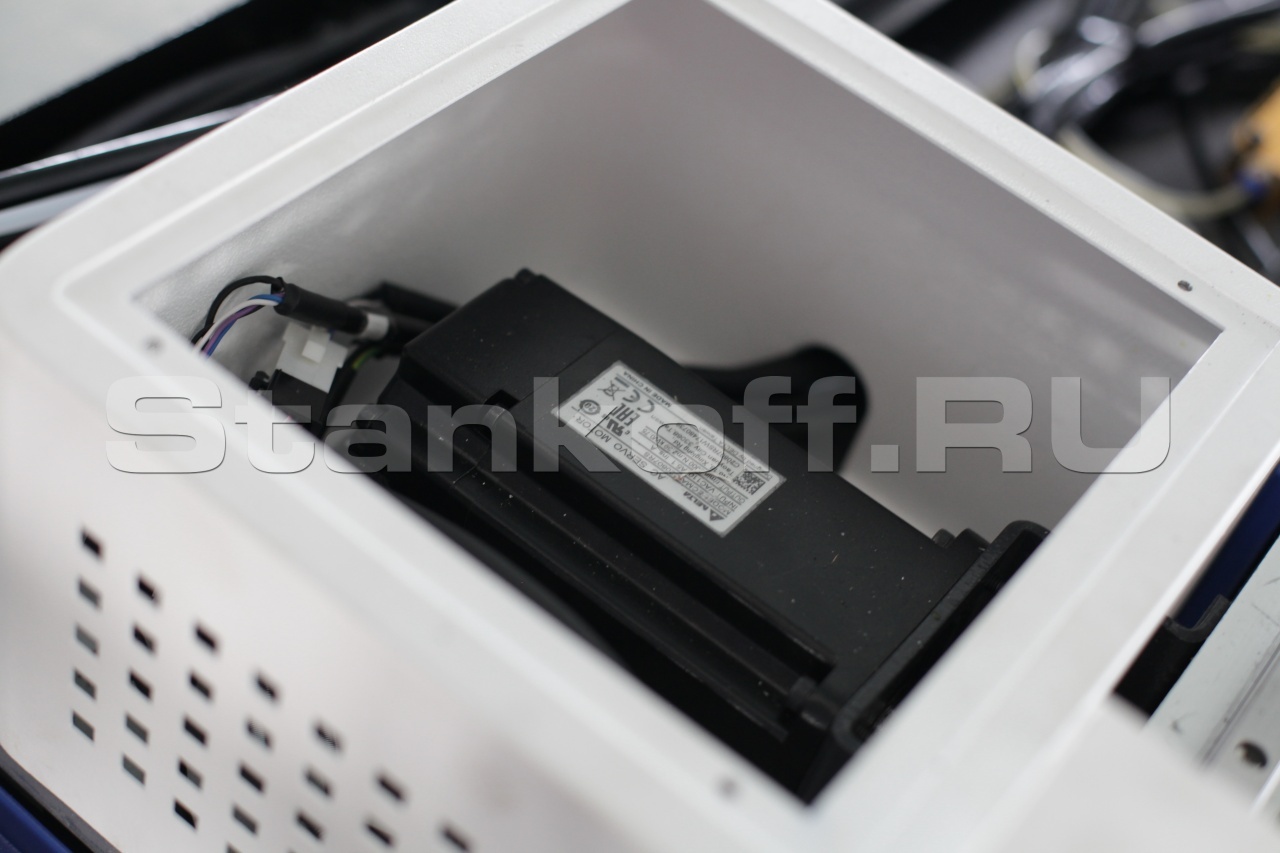

Станок оснащен тайваньским серводвигателем Delta, тайваньской зубчатой рейкой APEX и японским редуктором Shimpo. Точность повторного позиционирования составляет 0,02 мм, ускорение резки 1G. Срок службы более 10 лет.
