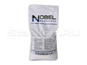

КЛЕЙ-РАСПЛАВ Unibord 636
Густой термоклей на основе этилена и винилацетата для применения в кромкооблицовочных станках.
Он используется для склеивания кромкооблицовочного шпона, меламина,пластикового ламината , АБС и ПВХ, с машинами ручной подачи. Характеризирует отличное время таяния, время открытия и вязкости формируют универсальный продукт.
Если физически смешать клей с продуктом линии от 10-30% позволяет увеличить скорость плавления, время открытие и адгезии на сложных поверхностях.

УПАКОВКА
Бумажные мешки по 25 кг.
