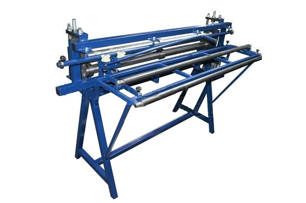

С помощью станка продольной резки металла СПРМ-3 можно совершать как продольную, так и поперечную резку металла, который находится в рулоне, а также листового металла. Благодаря тому, что станок имеет шесть дисковых ножей, можно резать металл, имеющий толщину до 0,8 мм. Станок производит резку металла с высокой точностью. С его помощью можно отрезать куски металла из рулона, а также отрезать отдельные части металла. Хороший острый нож обеспечивает максимально качественную отрезку металла. Вы можете выбирать нужную вам ширину и длину кусков металла.
В стандартном варианте на станок СПРМ-3 устанавливается три пары дисковых ножей, что позволяет резать сталь толщиной до 0.8 мм. Резка четырьмя парами ножей возможна только для стали толщиной до 0.7 мм.
Для продольно-поперечной резки к станку присоединяется приёмный стол.
Поперечная резка производится простым и надёжным поперечным отрезным ножом.

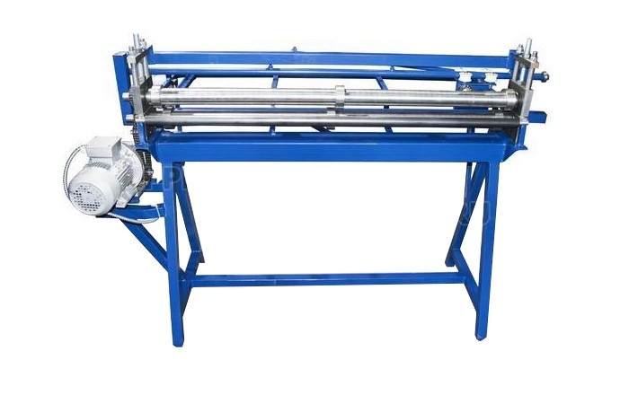

| Техническая характеристика станка продольно-поперечной резки СПРМ-3 | |
| Диаметр валов | 60 мм |
| Ширина разрезаемой стали | 1250 мм |
| Толщина разрезаемой стали | 0,8 мм |
| Количество устанавливаемых ножей | 3 (макс. 5) |
| Марка стали режущих ножей | ХВГ |
| Мощность электродвигателя | 0,75 кВт |
| Вес | 140 кг |
| Габаритные размеры | 1150х900х1500 мм |
