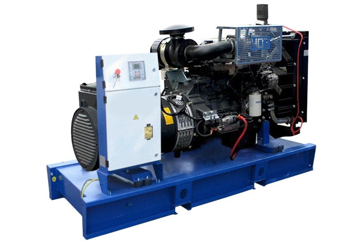

Дизельный генератор TFi 50TS серийно производится на мощностях современного производственного комплекса, надежный и долговечный в эксплуатации, разработан для построения систем основного электроснабжения, номинальной мощностью 36 кВт (45 кВА) и максимальной мощностью 40 кВт (50 кВА). Дизель генератор TFi 50TS также можно рекомендовать к установке в качестве резервного дизельного генератора на объекты, где недопустимы перебои в энергоснабжении.

| Мощность номинальная, кВт | 36 | |
| Мощность номинальная, кВА | 45 | |
| Мощность максимальная, кВт | 40 | |
| Мощность максимальная, кВА | 50 | |
| Коэффициент мощности | 0,8 | |
| Напряжение (В) | 400/230 | |
| Количество фаз | 3 | |
| Частота, Гц | 50 | |
| Объём системы охлаждения (л) | 18.5 | |
| Топливный сепаратор | да | |
| Расход топлива при 75% мощности л/ч | 9.8 | |
| Степень автоматизации | 1 (ручной запуск) | |
| Система аварийной остановки | да | |
| Датчик уровня топлива | да | |
| Замок горловины бака | да | |
| Отключатель АКБ | да | |
| Исполнение | Открытое | |
| Глушитель | промышленный | |
| Габаритные размеры (Д;Ш;В; мм) | 1750х950х1200 | |
| Масса, кг | 850 | |
| Гарантия, срок (мес) | 24 | |
| Экологический класс | Stage II | |
| Производитель двигателя | FPT | |
| Комплектация | руководство, гарантийный талон | |
