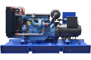

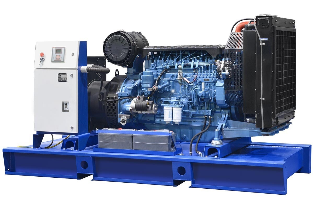

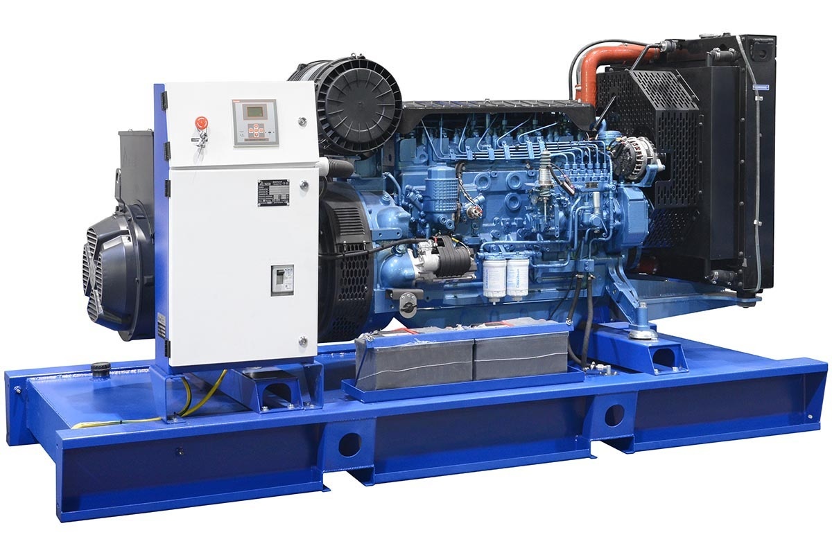

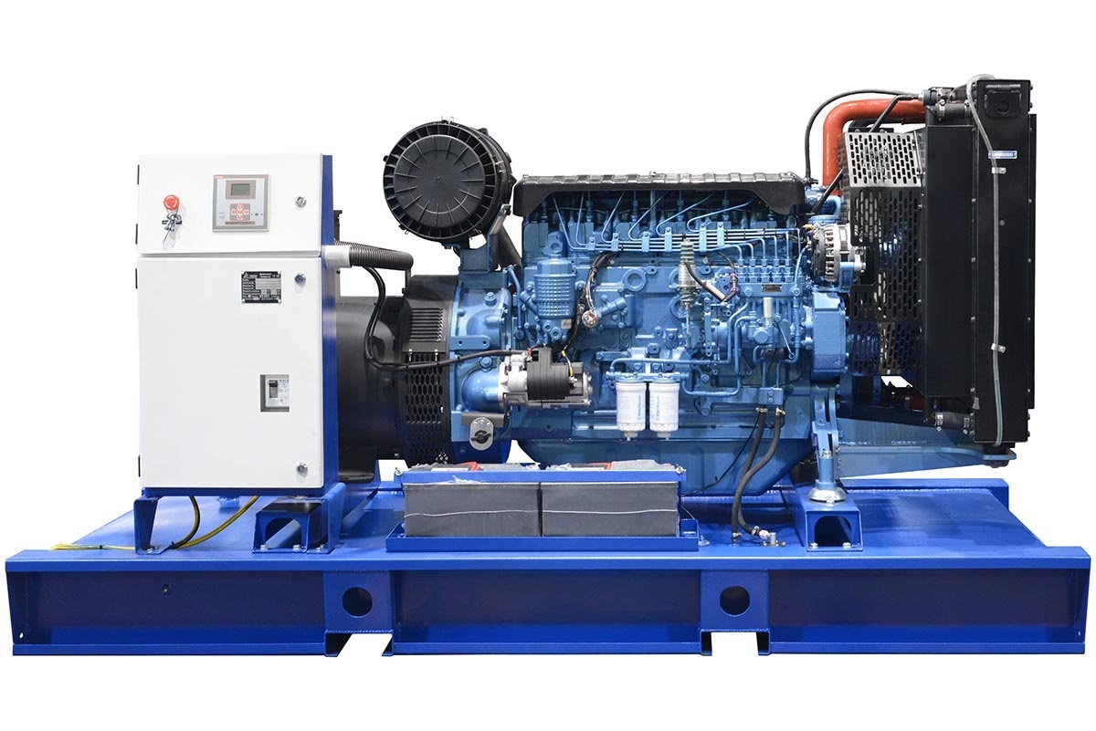

Дизельный генератор Baudouin мощностью 100 кВт серийно производится на мощностях современного производственного комплекса, надежный и долговечный в эксплуатации, разработан для построения систем основного электроснабжения, номинальной мощностью 100 кВт (125 кВА) и максимальной мощностью 110 кВт (137,5 кВА). Дизельный генератор TBd 140TS также можно рекомендовать к установке в качестве резервного дизельного генератора на объекты, где недопустимы перебои в энергоснабжении.
Достоинства
- Надежность работы и долговечность эксплуатации вследствие применения высококачественных и высокотехнологичных комплектующих и агрегатов.
- Возможность применения как в качестве основного, так и в качестве резервного источника электроснабжения.
- Производятся на основе конструкций судовых двигателей.
- Увеличенный ресурс работы двигателей.
- Эффективный запуск в холодное время года.
- Низкий расход топлива и моторного масла.
- Неприхотливость к качеству российского дизельного топлива.
- Низкий уровень шума и вибраций.
- Увеличенная периодичность технического обслуживания, в т.ч. замены фильтров и масла
- Низкая стоимость расходных материалов.
- Высококачественные генераторы переменного тока.
- Современные многофункциональные контроллеры управления ДГУ - Lovato, с многоязычным меню, в т.ч. и на русском языке.
- Удобный и интуитивно понятный интерфейс управления работой ДГУ.
- Прочная стальная рама оригинальной конструкции с интегрированным топливным баком.
- Проведение тестирования каждой ДГУ под нагрузкой перед отправкой заказчику продолжительностью не менее 2-х часов.
- Соответствие современным требованиям в области содержания вредных веществ в отработавших газах.
- Соответствие российским и международным стандартам.
- Увеличенная гарантия сроком до 3 лет, либо 2000 моточасов наработки, в зависимости от того, что наступит раньше.

| Техническая характеристика электростанции на дизеле ТСС АД-100С-Т400-1РМ9 |
| Мощность номинальная, кВт |
100 |
| Мощность номинальная, кВА |
125 |
| Мощность максимальная, кВт |
110 |
| Мощность максимальная, кВА |
137.5 |
| Коэффициент мощности |
0,8 |
| Напряжение (В) |
400/230 |
| Количество фаз |
3 |
| Частота, Гц |
50 |
| Номинальный ток (А) |
180 |
| Объём системы охлаждения (л) |
28 |
| Объём топливного бака (л) |
260 |
| Топливный сепаратор |
да |
| Расход топлива при 50% мощности л/ч |
15.9 |
| Расход топлива при 75% мощности л/ч |
23.1 |
| Расход топлива при 100% мощности л/ч |
30.4 |
| Автономная работа на 75% нагрузки без дозаправ (ч) |
11.2 |
| Степень автоматизации |
1 (ручной запуск) |
| Система аварийной остановки |
да |
| Датчик уровня топлива |
да |
| Замок горловины бака |
да |
| Отключатель АКБ |
да |
| Установленный аккумулятор Ah/V |
2х6СТ-90 |
| Исполнение |
Открытое |
| Глушитель |
промышленный |
| Габариты радиатора (раст. от пола, В, Ш, мм) |
585,710x856 |
| Габаритные размеры (Д;Ш;В; мм) |
2451x1050x1471 |
| Масса, кг |
1363 |
| Ресурс работы до кап. ремонта (ч) |
12000 |
| Гарантия, срок (мес) |
36 |
| Производитель двигателя |
Baudouin |
| Высота рамы (мм) |
250 |
| Напряжение бортового электрооборудования, (В) |
24 |
