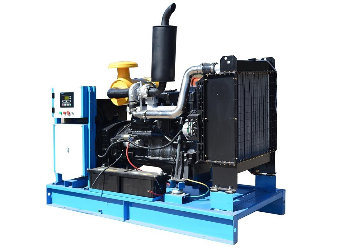

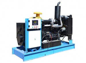

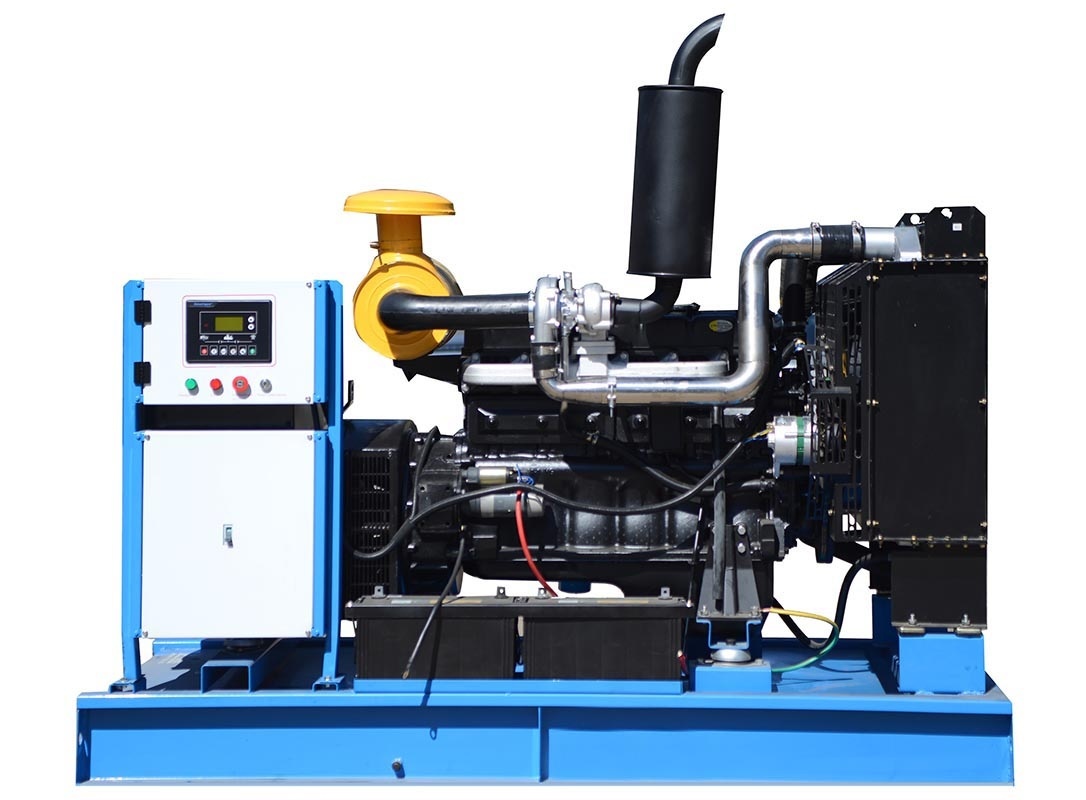

Электростанция на дизеле ТСС АД-90С-Т400-1РМ19 90 кВт
Трехфазный дизельный генератор TTd 124TS серийно производится на мощностях современного производственного комплекса, крайне простой в эксплуатации, разработан для применения как в качестве резервных, так и основных источников электричества, номинальной мощностью 90 кВт (112,5 кВА) и максимальной мощностью 99 кВт (123,7 кВА).
