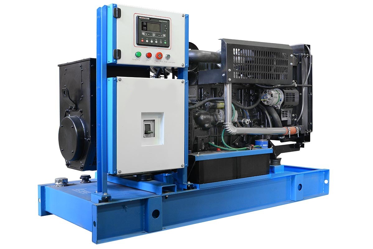

Генератор на дизеле ТСС АД-50С-Т400-1РМ19 50 кВт
Трехфазный дизельный генератор TTd 69TS серийно производится на мощностях современного производственного комплекса, крайне простой в эксплуатации, разработан для применения как в качестве резервных, так и основных источников электричества, номинальной мощностью 50 кВт (62,5 кВА) и максимальной мощностью 55 кВт (68,8 кВА).

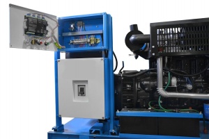

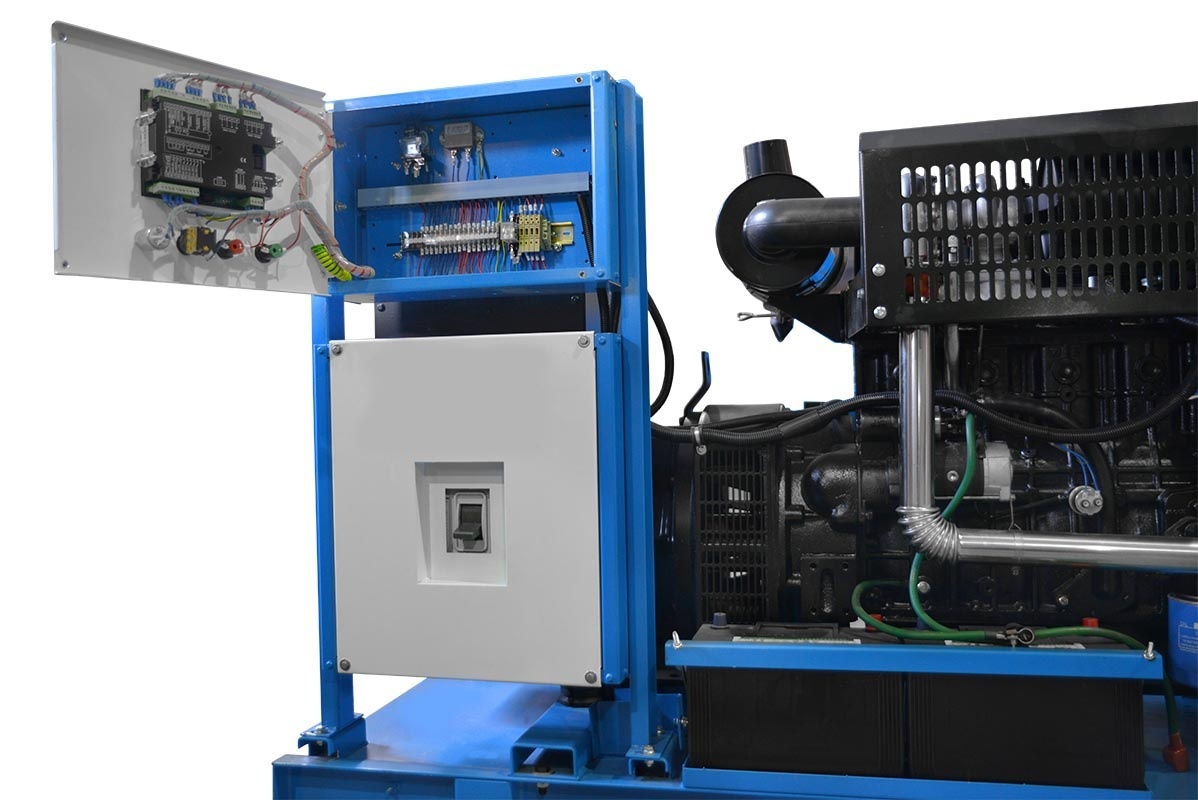

Основные параметры системы управления
  • вывод на экран значений всех ключевых параметров функционирования ДГУ;
  • водонепроницаемая лицевая панель;
  • защита паролем от несанкционированного изменения настроек;
  • мультиязычный интерфейс, включая русский.
