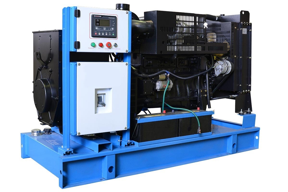

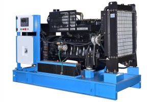

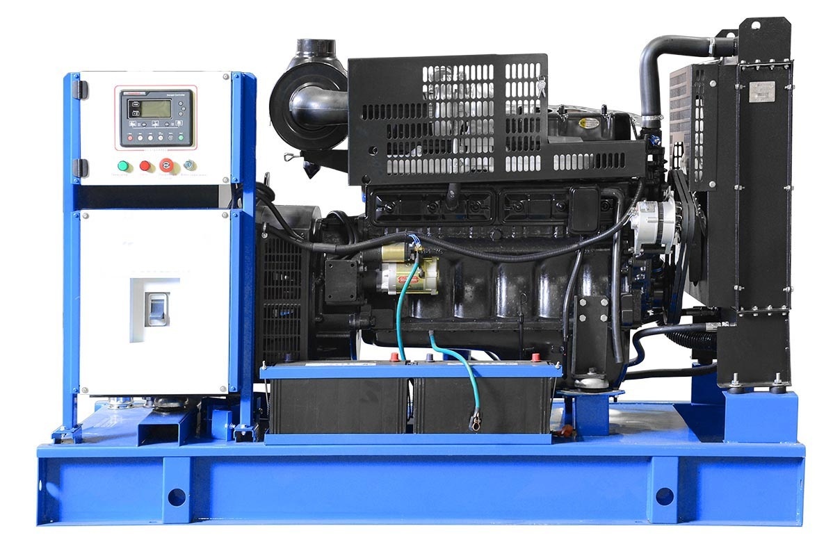

Электрогенератор на дизеле ТСС АД-75С-Т400-1РМ19 75 кВт
Трехфазный дизельный генератор TTd 104TS серийно производится на мощностях современного производственного комплекса, крайне простой в эксплуатации, разработан для применения как в качестве резервных, так и основных источников электричества, номинальной мощностью 70 кВт (87,5 кВА) и максимальной мощностью 77 кВт (96,2 кВА).

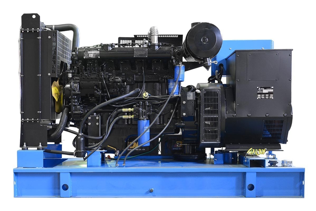

Особенности двигателя
  • Серия двигателей TSS Diesel производится на передовых моторостроительных предприятиях Китая;
  • максимальная мощность 92 кВт;
  • 6 цилиндров, рядное расположение цилиндров;
  • система охлаждения - жидкостная;
  • 6,49 литра - рабочий объём двигателя;
  • система впуска воздуха - с турбонаддувом;
  • электростартер;
  • рекомендуемый тип моторного масла SAE 15W40/10W30.
Техническая характеристика двигателя
Модель TSS Diesel TDK 84 6LT
Мощность номинальная, кВт 84
Мощность максимальная, кВт 92
Количество цилиндров 6
Расположение цилиндров рядное
Тактность двигателя 4
Рабочий объём двигателя (л) 6,49
Система охлаждения жидкостная
Система впуска воздуха с турбонаддувом
Тип воздушного фильтра фильтроэлемент
Частота вращения коленвала (об/мин) 1500
Диаметр цилиндра (мм) 105
Ход поршня (мм) 125
Степень сжатия в цилиндрах 17:1
Регулятор оборотов механический
Напряжение бортового электрооборудования, (В) 24
Пусковое устройство (стартер) электростартер 24В
Удельный расход топлива (г/кВт*ч) 218
Тип топливного фильтра одноразовый фильтр
Рекомендуемый тип масла SAE 15W40/10W30
Тип масляного фильтра одноразовый фильтр
Удельный расход масла (г/кВт*ч) 1.6
Ёмкость масляной системы (л) 16.4
Вентилятор, Ø (мм), тип осевой
Уровень шума (dB/7м) 90
Вид топлива дизельное
Масса, кг 570
Синхронный Генератор TSS-SA-75
  • максимальная мощность 75 кВт;
  • система возбуждения SHUNT;
  • КПД 94%;
  • класс изоляции/степень защиты H/IP21(23).

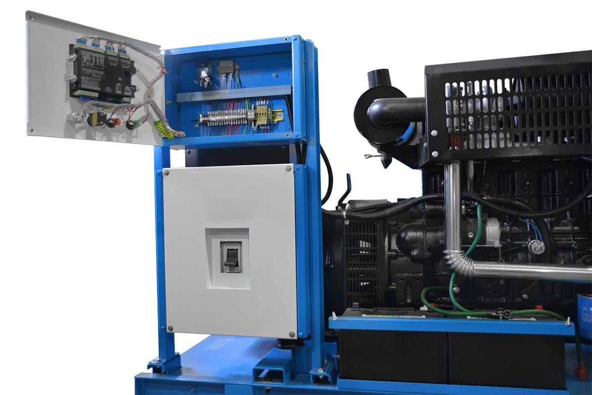

Система управления дизельным генератором
  • вывод на экран значений всех ключевых параметров функционирования ДГУ;
  • водонепроницаемая лицевая панель;
  • защита паролем от несанкционированного изменения настроек;
  • мультиязычный интерфейс, включая русский.
Техническая характеристика электрогенератора на дизеле ТСС АД-75С-Т400-1РМ19
Мощность номинальная, кВт 75
Мощность номинальная, кВА 93.7
Мощность максимальная, кВт 82.5
Мощность максимальная, кВА 103.125
Коэффициент мощности 0,8
Напряжение (В) 400/230
Количество фаз 3
Частота, Гц 50
Номинальный ток (А) 135
Объём системы охлаждения (л) 24.5
Объём топливного бака (л) 270
Расход топлива при 50% мощности л/ч 9.5
Расход топлива при 75% мощности л/ч 14.2
Расход топлива при 100% мощности л/ч 18.9
Автономная работа на 75% нагрузки без дозаправ (ч) 19
Степень автоматизации 1 (ручной запуск)
Система аварийной остановки да
Датчик уровня топлива да
Замок горловины бака да
Отключатель АКБ да
Исполнение Открытое
Глушитель промышленный
Габариты радиатора (раст. от пола, В, Ш, мм) 600x670x600
Габаритные размеры (Д;Ш;В; мм) 2250 x 880 x 1420
Масса, кг 1200
Гарантия, срок (мес) 12
Производитель двигателя TSS Diesel
Комплектация глушитель, топливный бак, АКБ, ЩУ с цифровой панелью, станция запр. маслом и ОЖ
Высота рамы (мм) 220
