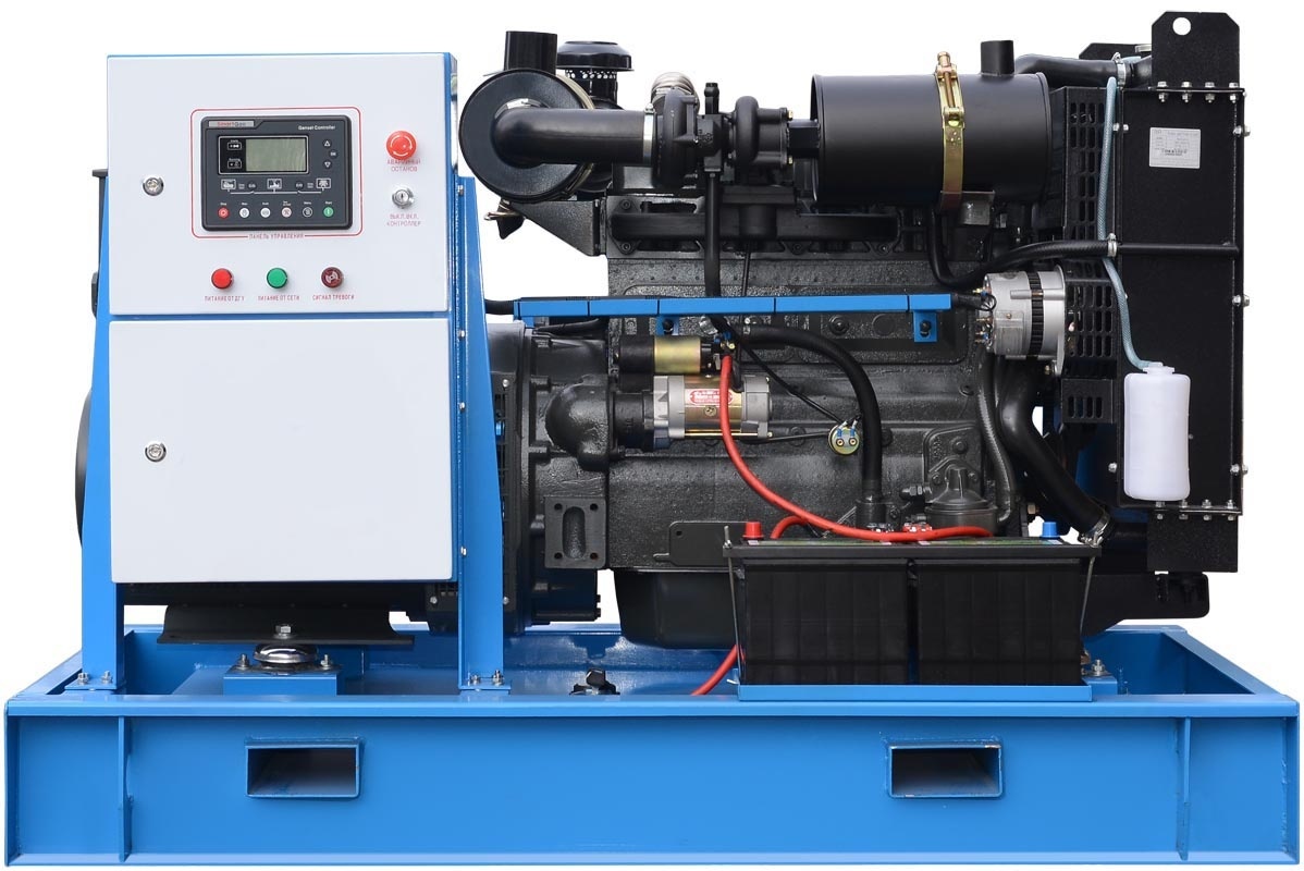

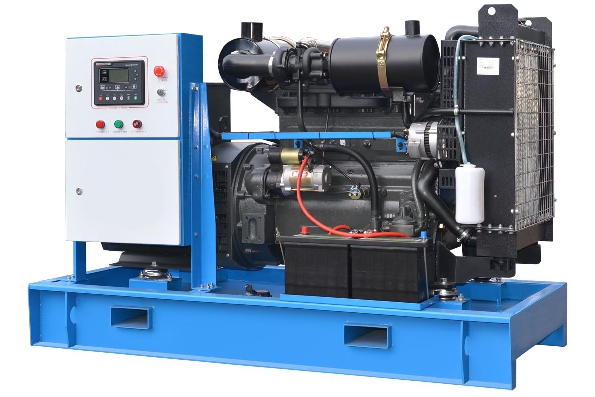

Электростанция на дизеле ТСС АД-40С-Т400-1РМ11-2 40 кВт
Трехфазный дизельный генератор TTd 55TS серийно производится на мощностях современного производственного комплекса, крайне простой в эксплуатации, разработан для применения как в качестве резервных, так и основных источников электричества, номинальной мощностью 40 кВт (50 кВА) и максимальной мощностью 44 кВт (55 кВА).

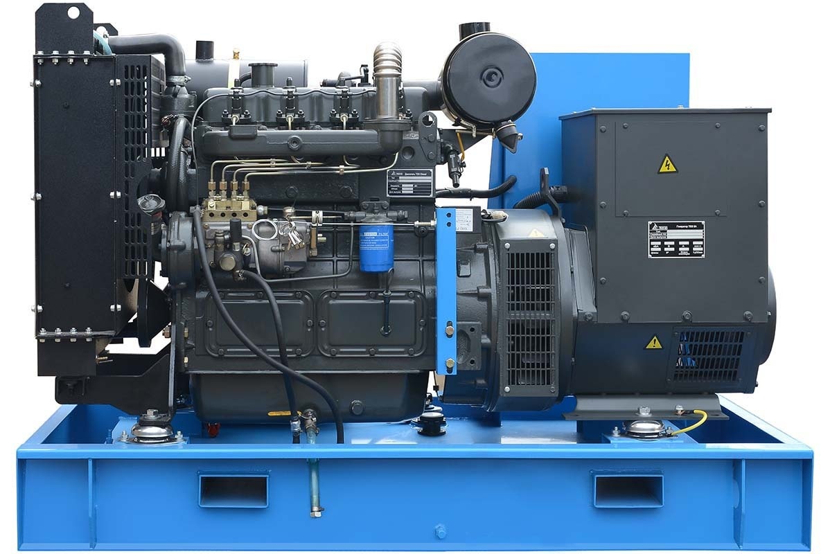

Особенности двигателя
  • Серия двигателей TSS Diesel производится на передовых моторостроительных предприятиях Китая;
  • максимальная мощность 61 кВт;
  • 4 цилиндра, рядное расположение цилиндров;
  • система охлаждения - жидкостная;
  • 4,15 литра - рабочий объём двигателя;
  • электростартер;
  • рекомендуемый тип моторного масла SAE 15W40/10W30.
Техническая характеристика двигателя
Модель TSS Diesel TDK-N 56 4LT
Мощность номинальная, кВт 56
Мощность максимальная, кВт 61
Количество цилиндров 4
Расположение цилиндров рядное
Тактность двигателя 4
Рабочий объём двигателя (л) 4,15
Система охлаждения жидкостная
Система впуска воздуха с турбонаддувом
Тип воздушного фильтра фильтроэлемент
Частота вращения коленвала (об/мин) 1500
Регулятор оборотов механический
Напряжение бортового электрооборудования, (В) 12
Тип топливного фильтра одноразовый фильтр
Рекомендуемый тип масла SAE 15W40/10W30
Тип масляного фильтра одноразовый фильтр
Удельный расход масла (г/кВт*ч) 2
Ёмкость масляной системы (л) 13
Вентилятор, Ø (мм), тип осевой
Уровень шума (dB/7м) 90
Вид топлива дизельное
Синхронный генератор TSS-SA-40
  • максимальная мощность 40 кВт;
  • система возбуждения SHUNT;
  • КПД 94%;
  • класс изоляции/степень защиты H/IP21(23).
