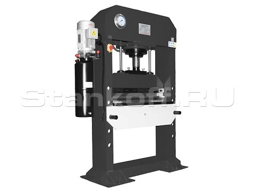

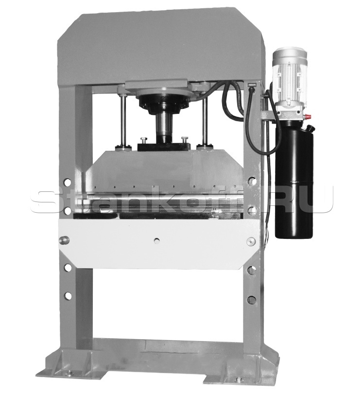

Одноцилиндровый листогибочный гидравлический пресс Stalex HPB-790 предназначен для работы в мастерских и на единичных и серийных производствах. Стальная надёжная конструкция гарантирует необходимую жесткость и устойчивость станка при ежедневном использовании. Рабочий стол можно перемещать вертикально, что значительно увеличивает рабочую высоту оборудования и облегчает работу. Подъем может происходит с помощью цепи через главный цилиндр. Контроль давления в надежной и высокоточной гидравлической системе осуществляется по манометру. Удобное управление станком позволяет изменять длину хода поршня цилиндра.
Особенности
- Стальная надежная конструкция
- Надежная и высокоточная гидравлическая система

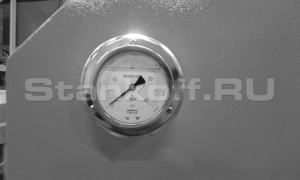

- Контроль давления по манометру
- Удобное управление станком
- Рабочий стол перемещается вверх и вниз

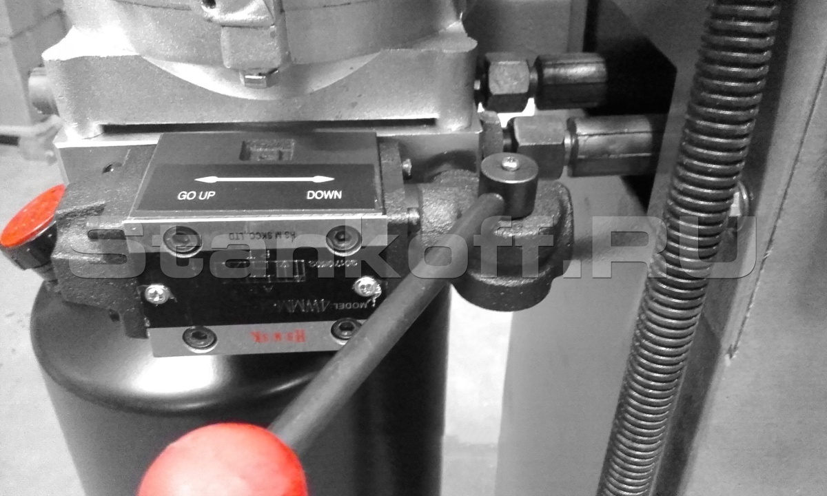

- Рычаг в право – рабочий ход;
- Среднее положение рычага – стоп;
- Рычаг влево – обратный ход штока в верх.
Время опускание штока на макс. длину 220мм (макс. ход) – 34 секунд (без нагрузки).
Время обратного подъёма штока – 25 секунд (без нагрузки).

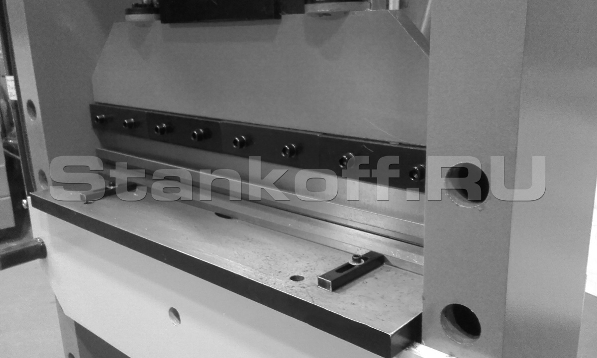

Ширина первого ручья – 47мм
Ширина второго ручья – 32мм
Ширина третьего ручья – 24мм
Ширина четвёртого ручья – 18мм
Ширина пятого ручья – 14мм

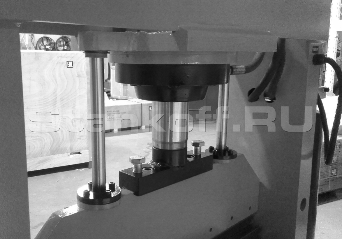

Макс. ход штока – 220мм
Диаметр бокового штока – 25мм (2шт)

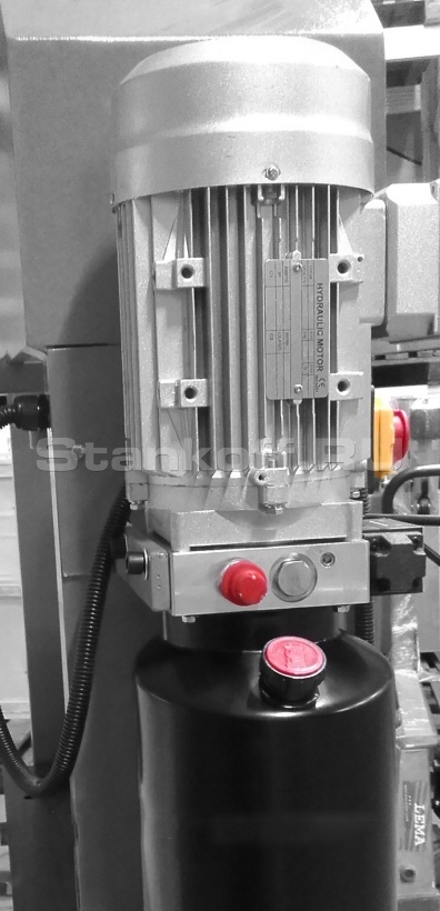

| Производительность масляного насоса | 7.0 л / мин |
| Мощность мотора | 3 кВт |
| Рабочее напряжение | 380В - 50Гц - 3 фазы |

| Гидростанция станка имеет 3 положения работы | Рычаг в право – рабочий ход
Среднее положение рычага – стоп Рычаг влево – обратный ход штока в верх |
| Расстояние от пола до рычага переключения гидростанции, мм | 1230 |
