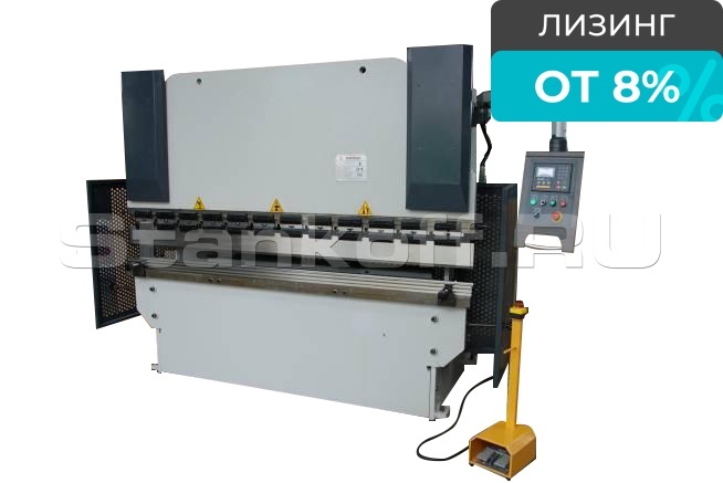

Эргономичная панель управления и выносная педаль
С кнопкой аварийной остановки.
