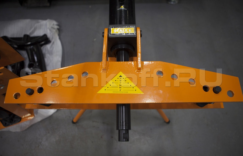

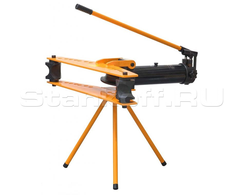

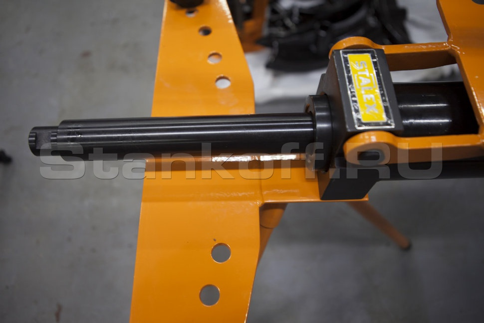

Ручной трубогиб используется для сгибания различных металлических (алюминиевых, медных, стальных), металлопластиковых труб. Этот инструмент представляет удобство использования для профессионалов, так как именно с его помощью можно аккуратно произвести выгибание трубы, причем прямо на месте ремонта или монтажа труб. Гибка производится в одной плоскости, макс. угол гибки 90°. При необходимости трубы макс. диаметров нужно набивать песком. При использовании трубогиба риск сплющивания или излома минимален, кроме того, уменьшается потребность в стыковочных элементах – отводах и фитингах, поэтому прокладка трубопровода становится более экономичной.

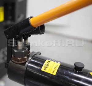

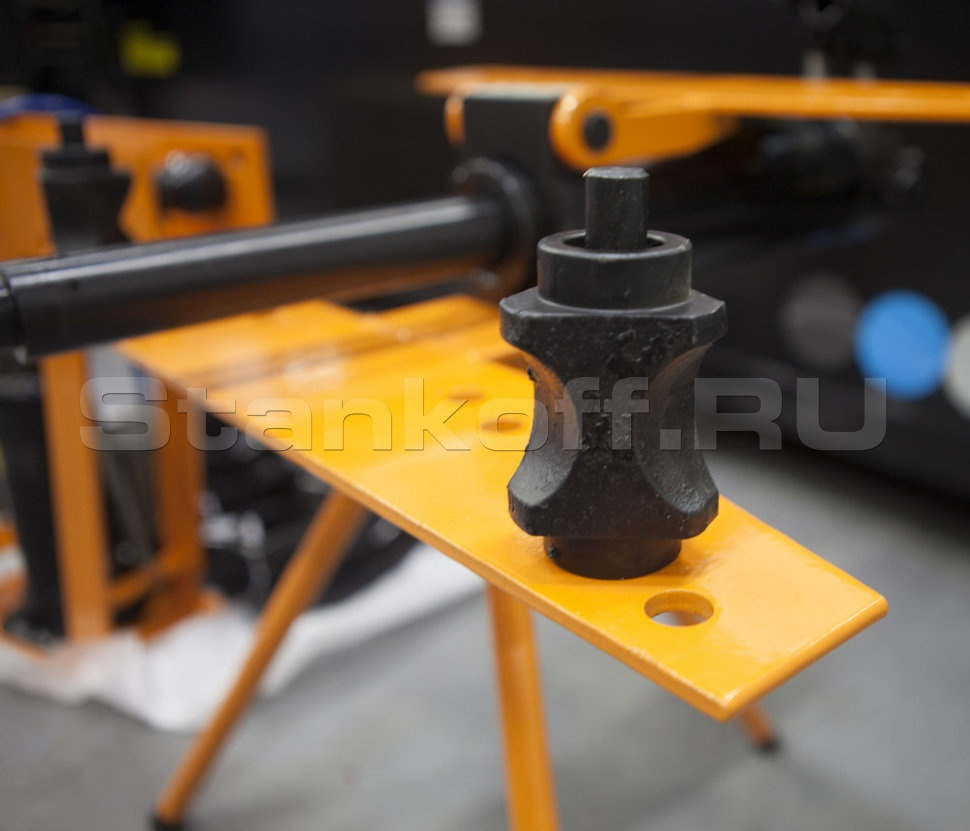

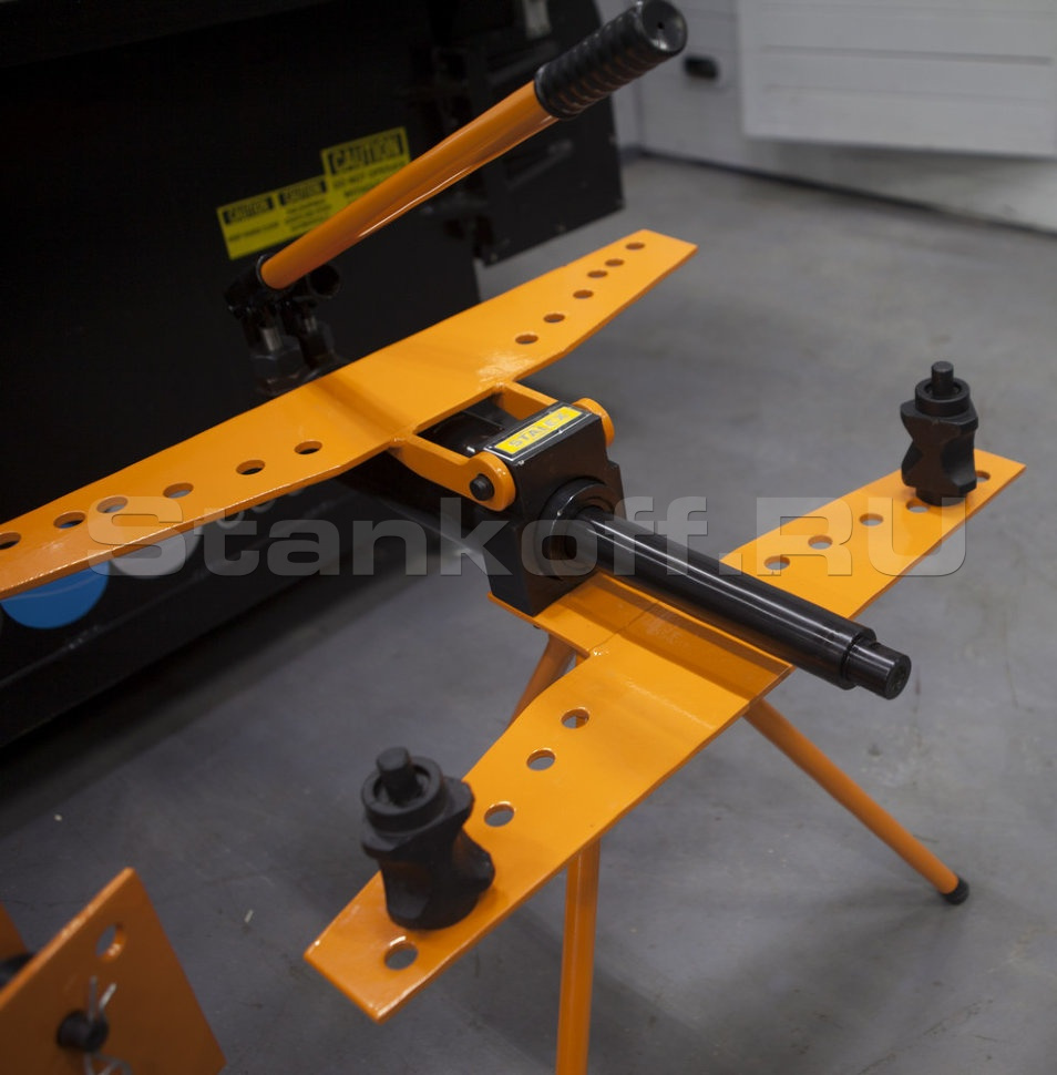

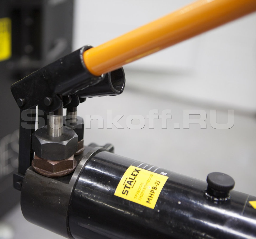

Тип станка – ручной гидравлический отличен от других вариантов ручных трубогибов тем, что его привод усилен гидравликой. Это позволяет монтажнику прикладывать меньше усилий при гибки стальных труб, и затрачивать на гибку гораздо меньше времени. Модель MHPB-2J продавливает заготовки при помощи гидравлической направляющей, с набором сменных рабочих оправ. Помимо шести рабочих опор станок имеет две горизонтальные опоры, устанавливаемые в отверстия для регулировки радиуса гиба.
Особенности
- Простой ручной станок с гидравлическим приводом для легкого использования
- Макс. усилие 13 тонн
- 6 сменных штампов в комплекте
- Две горизонтальные опоры для регулировки радиуса гиба
- Устойчивая конструкция на трёх опорах для удобной работы с заготовкой
- Холодная гибка труб в одной плоскости. Гиб до 90°.
| Макс. усилие, тонн | 13 | |||||
| Макс. длина хода ползуна, мм | 250 | |||||
| Круг (труба) | 1/2 | 3/4 | 1 | 1-1/4" | 1-1/2 | 2" |
| 22 мм | 28 мм | 34 мм | 43 мм | 50 мм | 62 мм | |
| Толщина стенки, мм | 2,75 – 4,5 | |||||
| Макс. угол гибки | 90° | |||||
| Габариты упаковки | 730х320х200мм | |||||
| Масса, кг | 53 |
