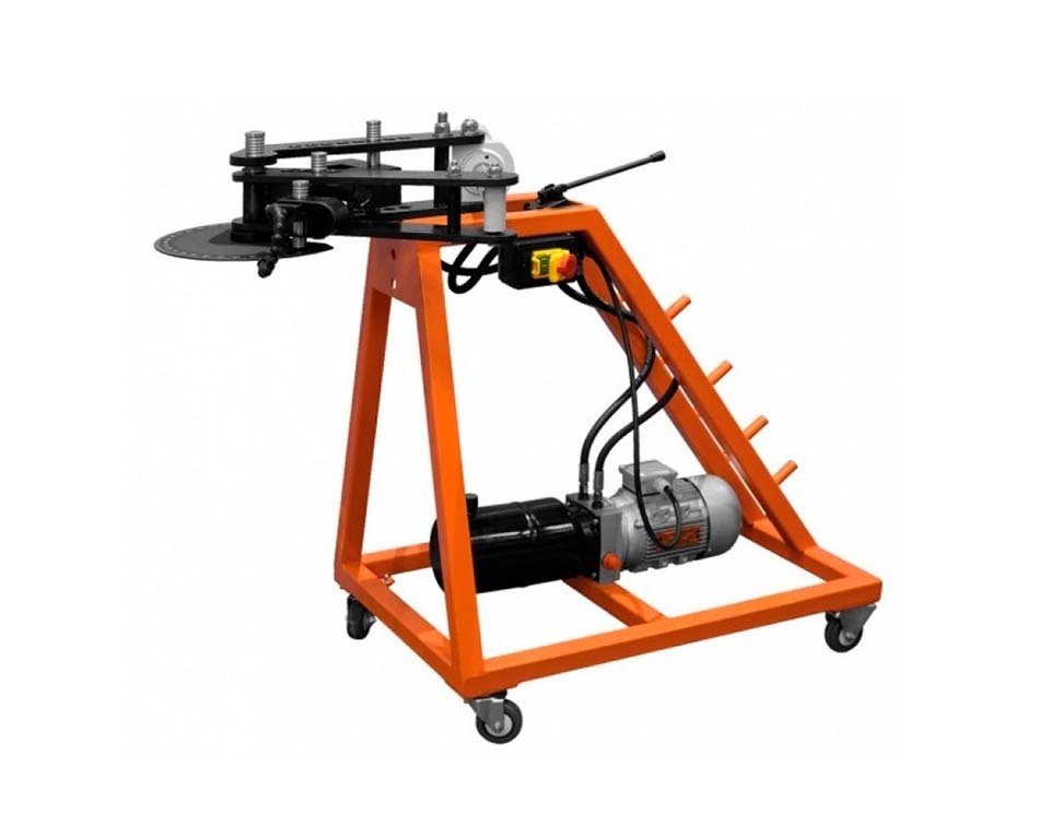

Гидравлический трубогиб HTB-1000 предназначен для изгибания круглых труб из металла или другого материала по заданному радиусу. Удобное управление гидроцилиндром и компактная гидравлическая насосная станция позволяют быстро производить гибку на нужный угол. Продуманная простая система рычагов, приводимая в движение гидравлическим цилиндром, развивает большое усилие гибки. Гибка трубы происходит вокруг штампа-шаблона, что обеспечивает точность изгиба трубы на заданный угол и с заданным радиусом. Максимальный угол гиба 0 - 120°, возможен гиб 0 - 240° на дополнительных штампах. Стандартный набор штампов позволяет изготавливать множество вариантов гибки труб различной конфигурации и в разных плоскостях.

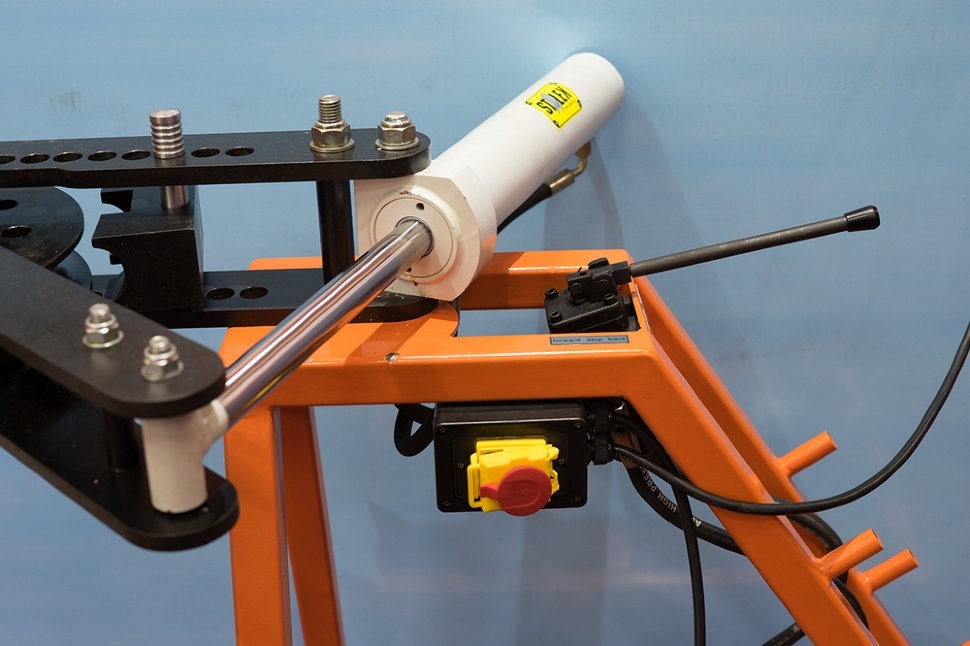

Удобное управление гидроцилиндром позволяет быстро производить гибку на нужный угол
  • Максимальный угол гиба 0-120° (на дополнительных штампах, возможен гиб 0-240°)
  • Удобный в эксплуатации и предназначен для гибки труб до 50,8 мм (2”) (на дополнительных оправках)
  • В центре вращения находится алюминиево-бронзовая втулка
  • 3 штампа в стандартной комплектации
  • Прочная конструкция
  • Возможность крепления колес в основании трубогиба придает ему дополнительную мобильность и легкость в транспортировке
  • Наличие градусной шкалы позволят загибать заготовки с высокой повторяемостью на точный угол.
