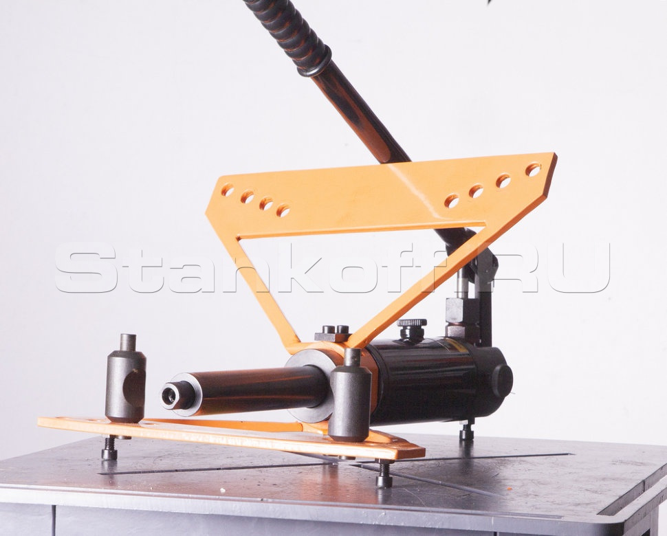

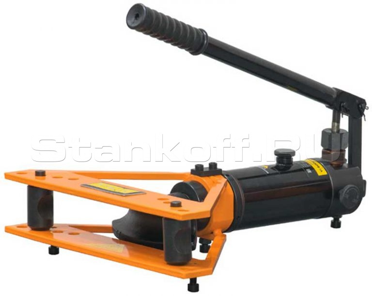

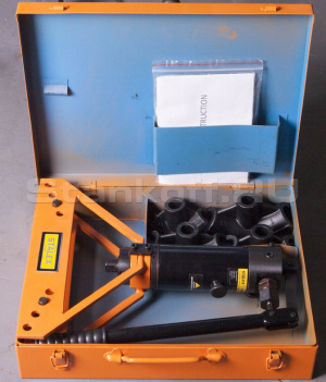

Ручной трубогиб используется для сгибания различных металлических (алюминиевых, медных, стальных), металлопластиковых труб. Этот инструмент представляет удобство использования для профессионалов, так как именно с его помощью можно аккуратно произвести выгибание трубы, причем прямо на месте ремонта или монтажа труб. Гибка производится в одной плоскости, макс. угол гибки 90°. При необходимости трубы макс. диаметров нужно набивать песком. При использовании трубогиба риск сплющивания или излома минимален, кроме того, уменьшается потребность в стыковочных элементах – отводах и фитингах, поэтому прокладка трубопровода становится более экономичной.

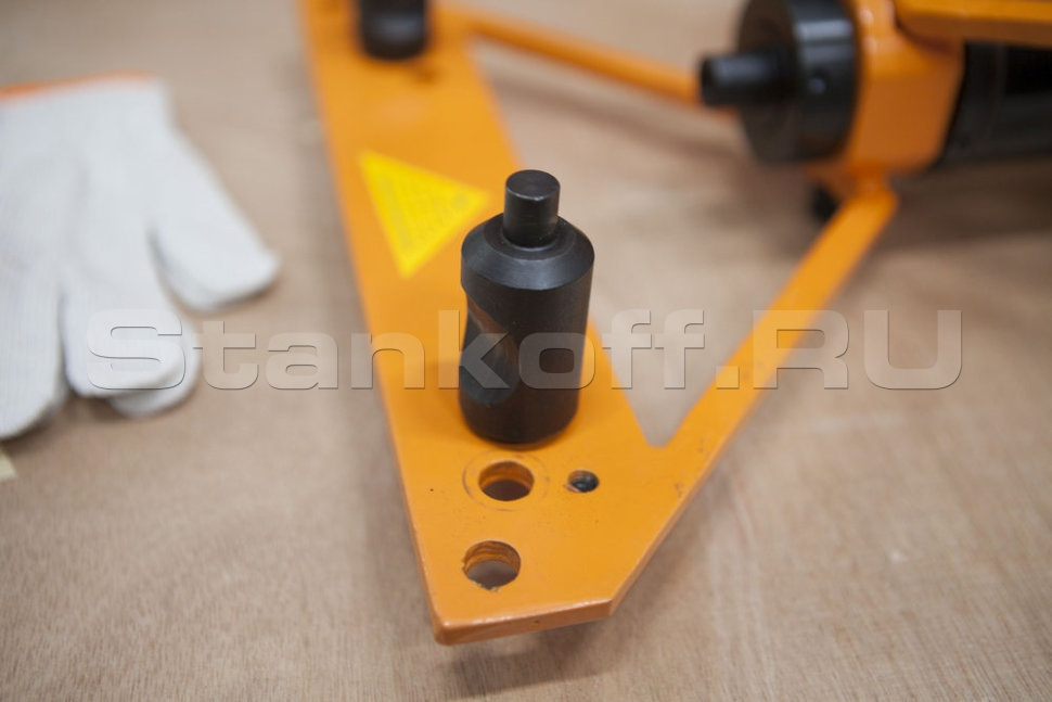

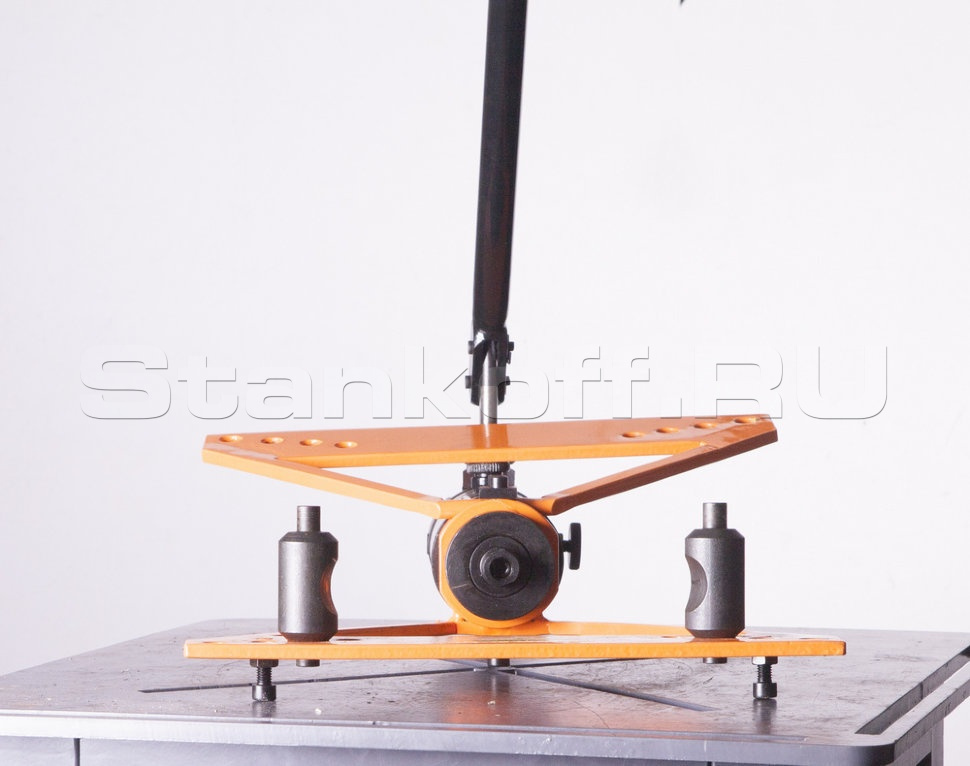

Тип станка – ручной гидравлический отличен от других вариантов ручных трубогибов тем, что его привод усилен гидравликой. Это позволяет монтажнику прикладывать меньше усилий при гибки стальных труб, и затрачивать на гибку гораздо меньше времени. Модель MHPB-1A продавливает заготовки при помощи гидравлической направляющей, с набором сменных рабочих оправ. Помимо четырёх рабочих опор станок имеет две горизонтальные опоры, устанавливаемые в отверстия для регулировки радиуса гиба.
Особенности

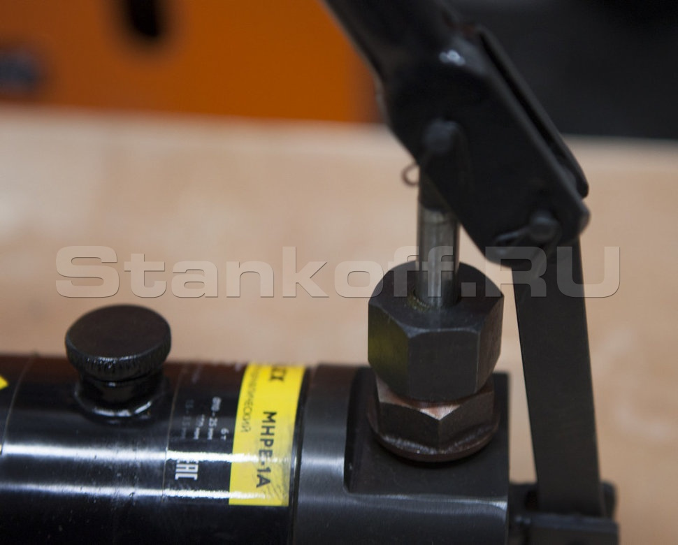

- Простой ручной станок с гидравлическим приводом для легкого использования
- Макс. усилие 6 тонн

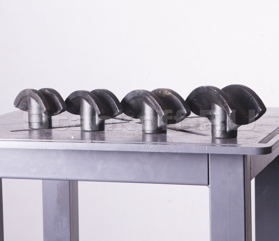

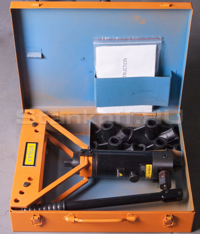

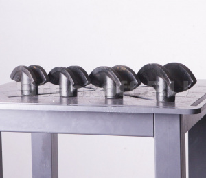

- 4 сменных штампов в комплекте
- Две горизонтальные опоры для регулировки радиуса гиба
- Быстрая установка и демонтаж
- Холодная гибка труб в одной плоскости. Гиб до 90°.
