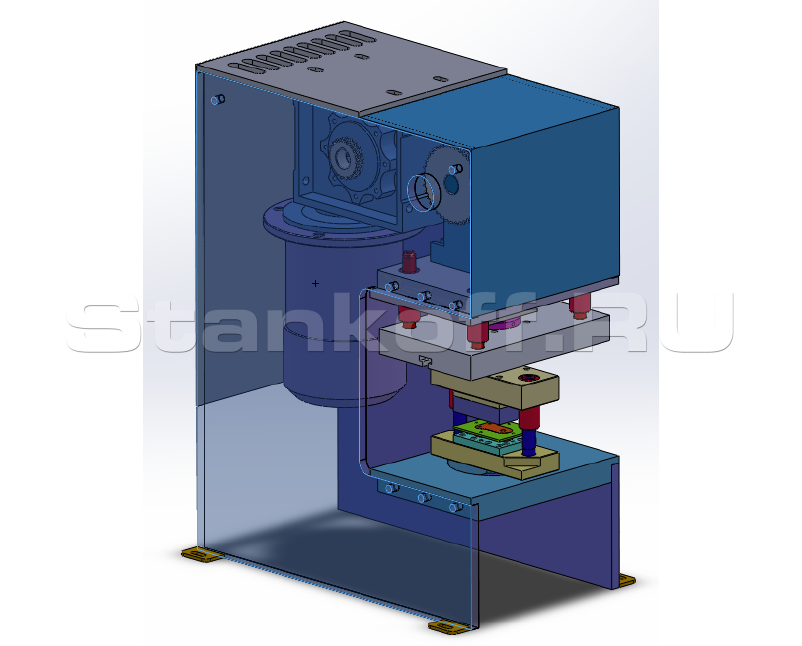

Электромеханический пресс состоит из корпуса в виде двух С-образных пластин соединенных между собой монтажными плитами. На верхней плите расположен силовой кривошипно ползунный механизм, на мощных роликовых подшипниках. С обеих сторон кривошипного вала расположены цепные звездочки крутящий момент на которые поступает от звездочек стоящих на валу червячного мотор редуктора. За счет вращения кривошипного вала кривошипно-шатунный механизм приводит в движение подвижную траверсу (плиту) та которой закреплен замок для быстросменной фиксации хвостовиков штампов.
Принцип работы: Лист подается в зону действия штампа установленного на прессе до ограничителей, далее производим нажатие кнопки ПУСК и происходит рабочий цикл из крайнего верхнего положения в крайнее нижнее и обратно. Перед работой необходимо смазывать трущиеся части направляющих скольжения машинным маслом И20. И один раз в месяц подшипники качения (через открытые окна).
