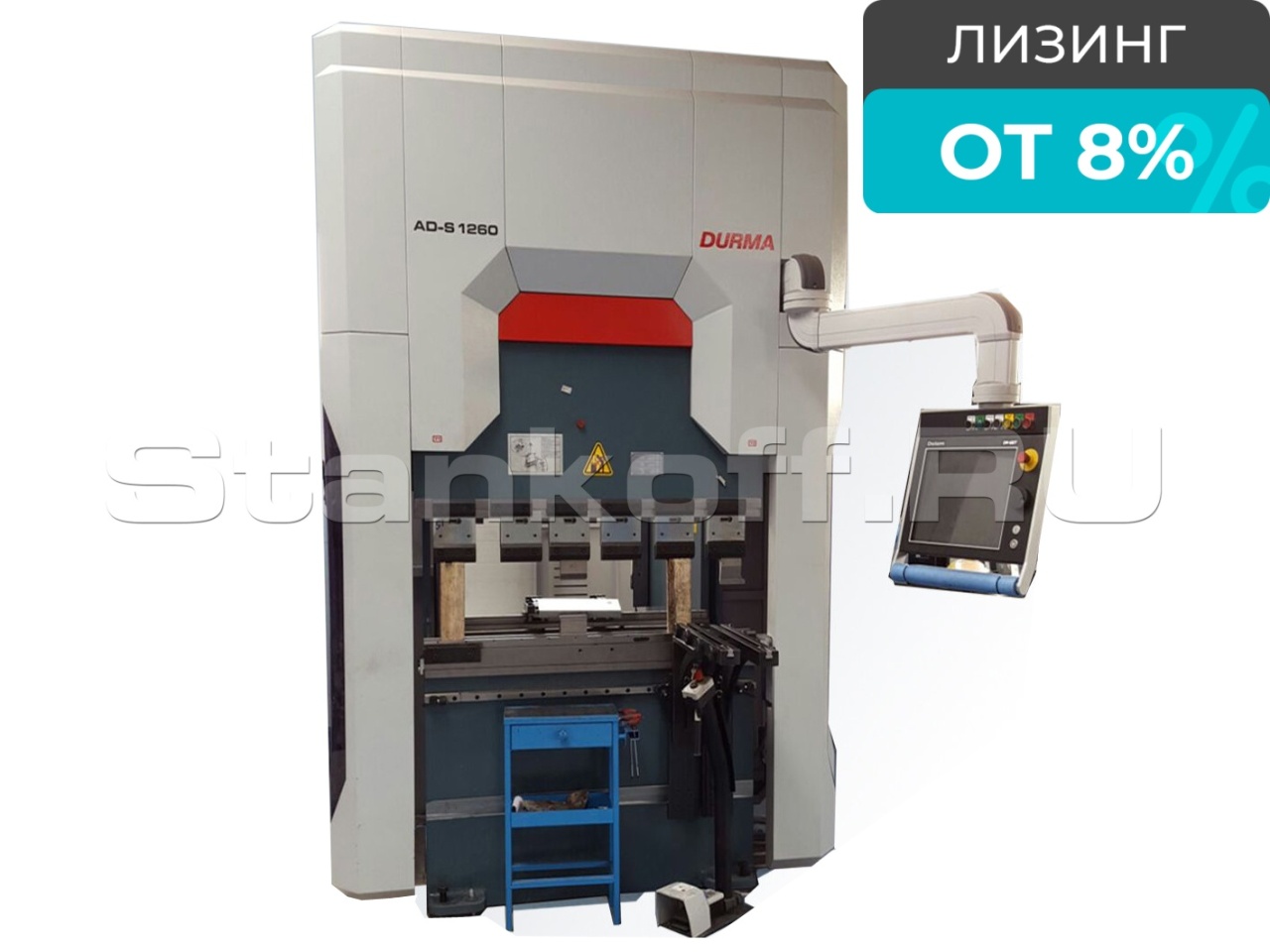

Листогибочный пресс гидравлический AD-S-1260 4 axis
Листогибочный пресс AD-S отличается идеальной точностью, низкими эксплуатационными затратами, продуманным дизайном и высокой степенью автоматизации рабочих процессов. Гибочный пресс этой серии, благодаря многовариантности использования и возможности производства элементов любой сложности, находит применение на предприятиях самого разного профиля, позволяя избежать дорогостоящих сварочных работ.
