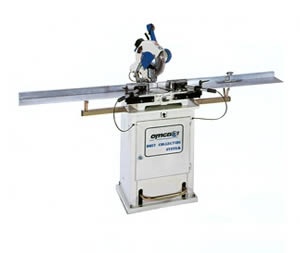

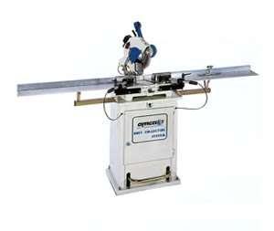

Станок торцовочно-усовочный маятникового типа T55/300
Торцовочно-усовочный станок с вращающимся столом с фиксированными углами 90°, 45°, 30°, 22° 30\', 15°, 10° в обоих направлениях; также возможна ручная фиксация под любые углы (имеется градусная шкала). Привод от мотора к пильному узлу прямой (без использования ремней).
Отличительные характеристики:
  • Маятниковый торцовочный станок с наклонным пильным узлом (гидропневматический).
  • Модель может укомплектовываться множеством аксессуаров:
    • пылеулавливающимся отсеком
    • фронтальным прижимом
    • удлиненной линейкой
    • удлиненным столом со шкалой
    • быстрой перенастройкой углов стола.
Дополнительная система «SACA» разработана для точного торцевания багета. Каждая деталь устройства предназначена специально для использования в производстве багетных рам. Помимо многих возможностей, устройство «SACA» также снабжено удлиненным столом со шкалой, позволяющим оператору считывать длину реза непосредственно на станке. Быстрое вращение стола позволяет поворачивать узел на 45° влево или вправо одной рукой, педали позволяют оператору работать при максимальной безопасности, а также освобождать обе руки от участия в процессе торцевания заготовки.
Техническая характеристика
Габариты (ДхШхВ)
600х600х680
Макс. параметры заготовки при распиле 90 ° (ВхШ)
(98/75х37/135)
Макс. параметры заготовки при распиле 45 ° (ВхШ)
(98/75х26/90)
Параметры пильного диска (внеш D, посад. D, об/мин)
300, 30, 3000
Диаметр аспирационного отверстия
80мм
Мощность двигателя
1,2 кВт
Упаковочные габариты
600х510х580
Вес
34/28 кг
