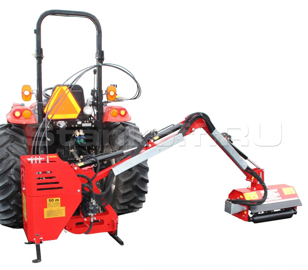

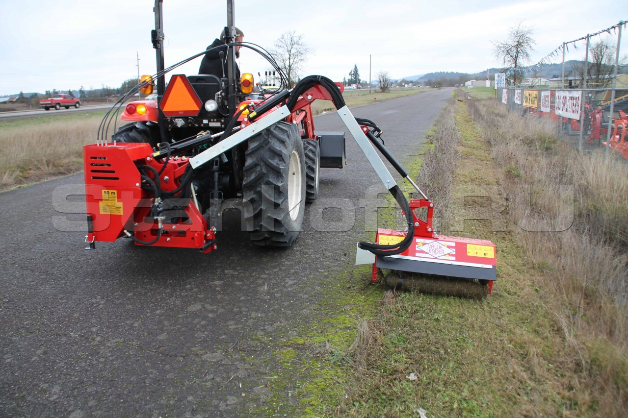

Косилка на манипуляторе – идеальное решение для коммунальных и дорожных служб, для ухода за газонами и кустарниками, обочинами и просеками. Система крепления косилки на трактор позволяет установить ее на стандартную заднюю трехточечную навеску. Благодаря манипуляторной стреле легко осуществляется скашивание травы и кустарников на расстоянии до 3,5 м от оси трактора, в том числе за оградами, под углом к горизонту и на сложных рельефах. Дроссельное управление из кабины позволяет менять угол наклона режущей головки плавно, точно, не прерывая движения.

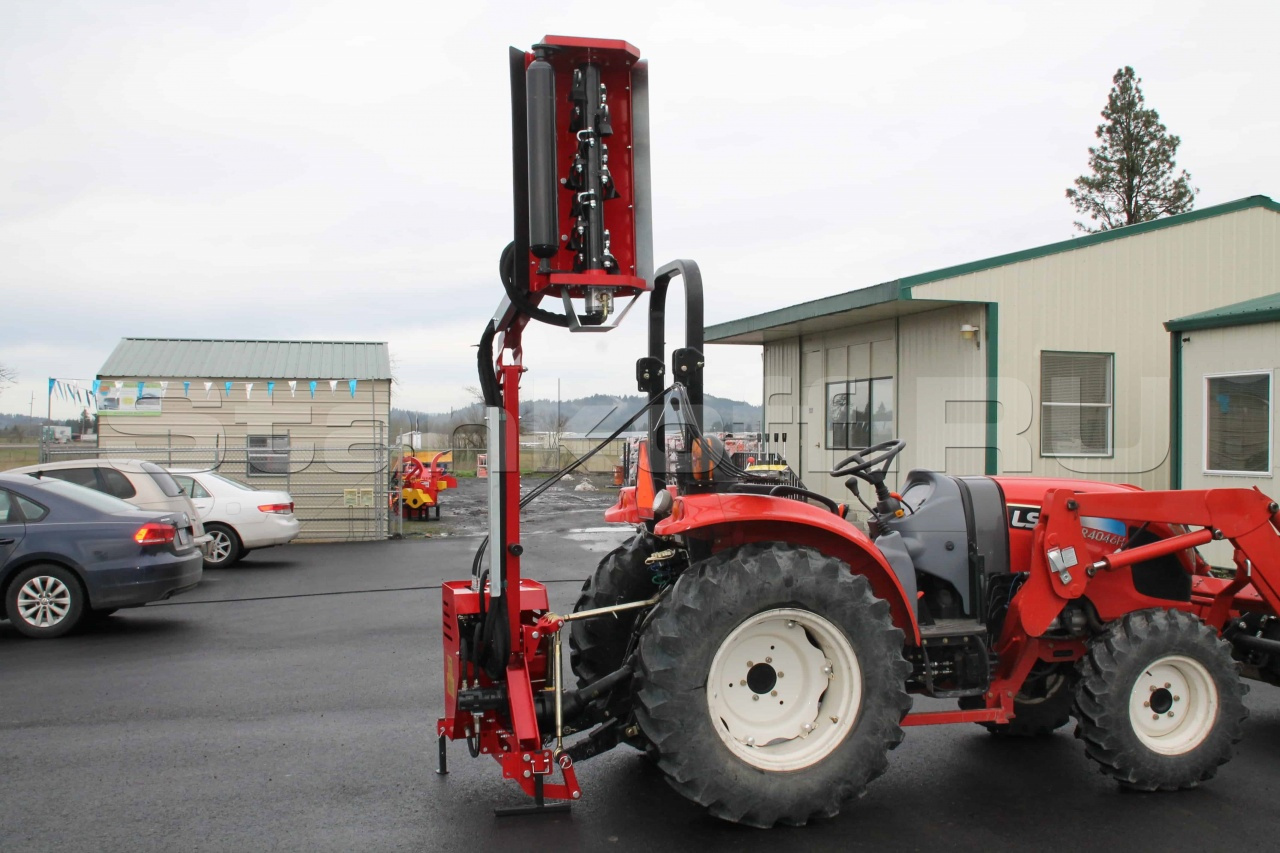

Режущая головка на стреловой косилке с плавающим режимом и противоударным устройством, на ротор косилки-манипулятора возможна установка ножей 5 типов. Максимальный диаметр измельчаемых веток до 50 мм. Привод косилки-манипулятора осуществляется от ВОМ трактора, привод рабочего органа косилки и стрелы – гидравлический от гидростанции косилки. Максимальное рабочее расстояние стреловой косилки от оси трактора 3200 мм. Благодаря наклону режущей головки на угол до 230 град, такой косилкой-манипулятором играючи осуществляется обрезка деревьев и кустарников. Ширина рабочей головки 800 мм.

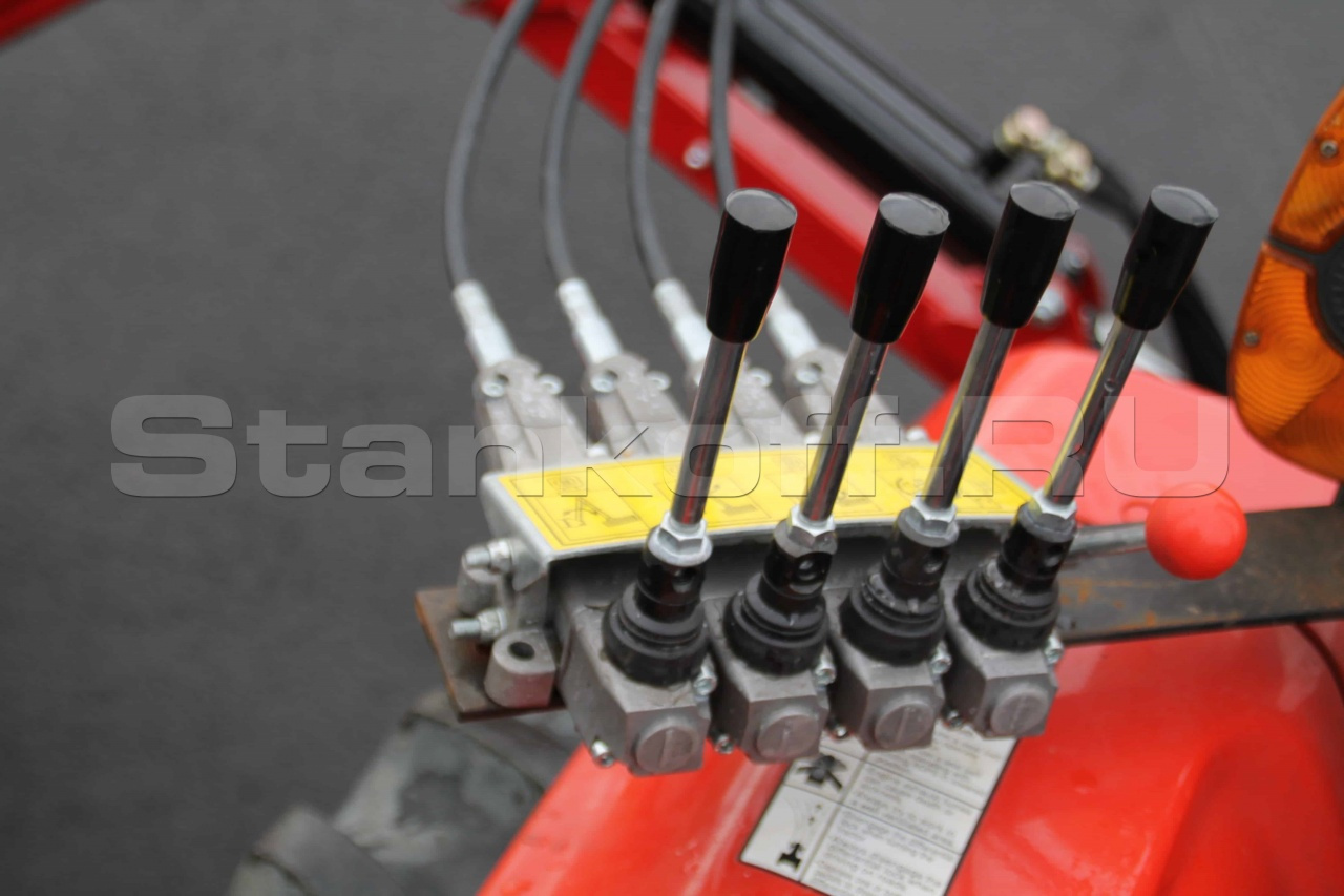

| Управление | тросовое (стандартно) |
| Плавающий режим | стрелы манипулятора (стандартно), режущей головки (стандартно) |

| Угол поворота головки | 230° |
