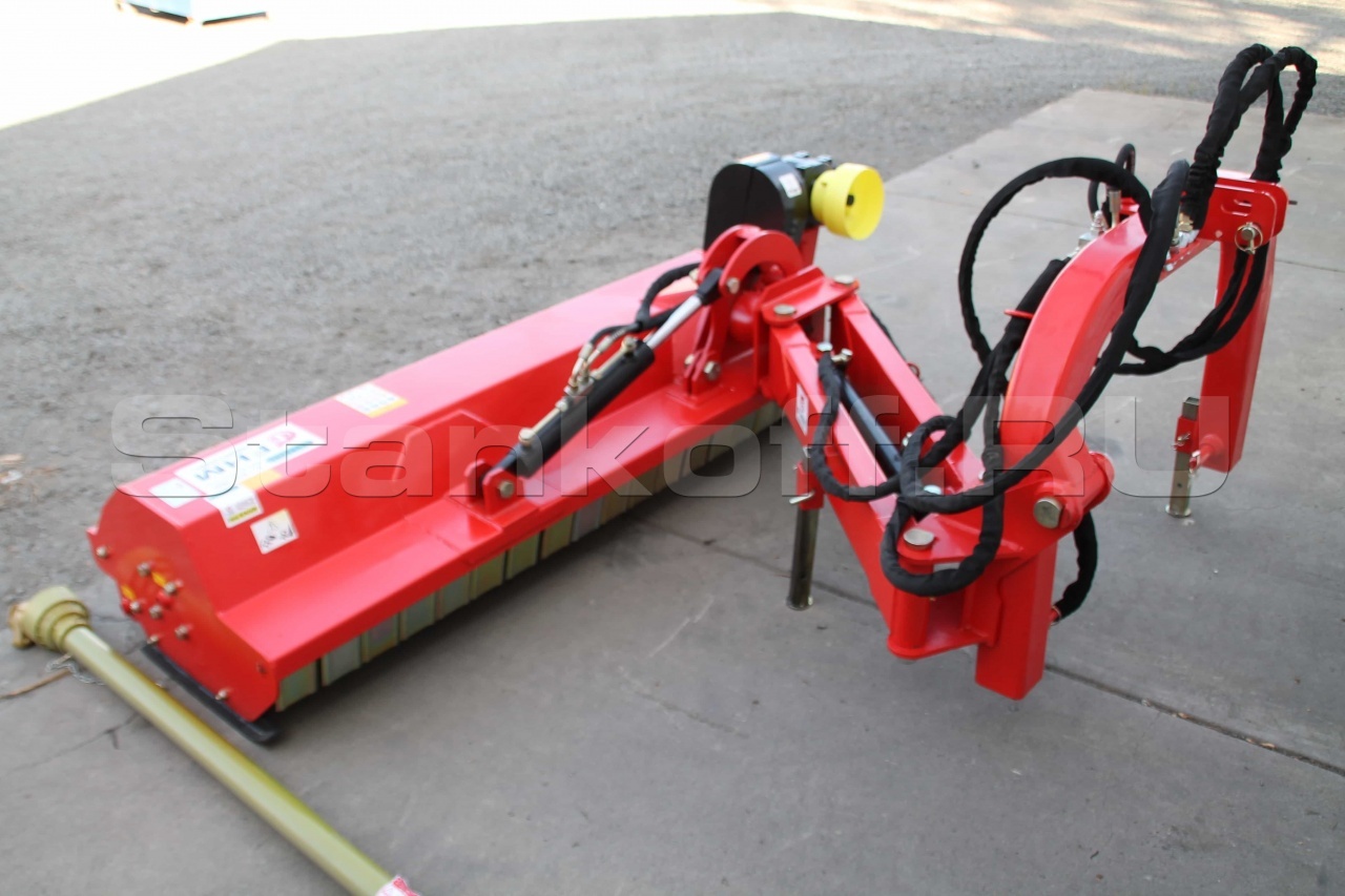

Косилка AGRO 1800 предназначена для скашивания травы и кустарника до 10 см. Устанавливается на технику мощностью от 55 до 85 л.с. Привод от ВОМ скорость от 1 до 5 км/ч. Рабочая ширина модели L - 180 см. Смещение от продольной оси трактора в зависимости от рабочей ширины. Подъем вверх до 90 град., опускание до - 60 град.
Выполняемые работы

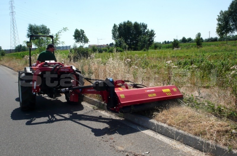

  • Скашивание травы и кустарника с обочин и откосов автодорог, в том числе и за барьерными ограждениями.
  • Обрезка сучьев деревьев в требуемом створе дорог и выкашивание заросших кюветов. Формовка крон деревьев и зелёных кустарниковых изгородей.
  • Выкашивание откосов каналов, канав и обваловок.
  • Привод гидростанции осуществляется от вала отбора мощности (ВОМ) трактора.
Ширина реза 1800 мм
Диаметр срезаемой поросли
100 мм
Тип режущей головки для тяжёлых условий работы
Защита от наезда на препятствие Механическая (стандартно)
Вал отбора мощности 540 об./мин
Количество ремней привода 5 шт.
Количество лопастных лезвий 24 шт.
Рабочий угол косилки от -55°до +90°
Угол поворота головки 240°
Минимальные требования к трактору: мощность, вес 55-85 л.с., 2500 кг
