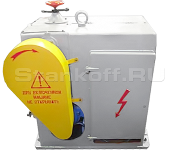

Автомат правильно-отрезной модели СМЖ 357, предназначен для правки и резки арматурной стали гладкого и периодического профилей, проволоки ВР и ОК, поступающих в бунтах.На поверхности прутков допускаются следы от инструмента и вмятины в местах реза. Автомат может быть использован в метизнокалибровочных цехах металлургических заводом, а также на предприятиях строительной индустрии и в заготовительных цехах машиностроительных заводов. Категория климатического использования УХЛ4.
Принцип работы
Под действием усилия тянущих роликов арматурная проволока разматывается с размоточного устройства и, пройдя через ограждение, поступает в правильный барабан, где, подвергаясь многократному знакопеременному изгибу, выпрямляется. Выпрямленная проволока тянущими роликами через ножевую втулку (неподвижный нож) подается в канал приемного устройства, закрытый рейкой, до флажка отмеривающего механизма, устанавливаемого в соответствии с требуемой длиной отрезаемого стержня. При нажатии проволоки на флажок срабатывает конечный выключатель отмеривающего механизма, дающий сигнал на включение электромагнита механизма реза. За время включения механизма реза флажок доходит до жесткого упора отмеривающего механизма и останавливается вместе с арматурной проволокой.
