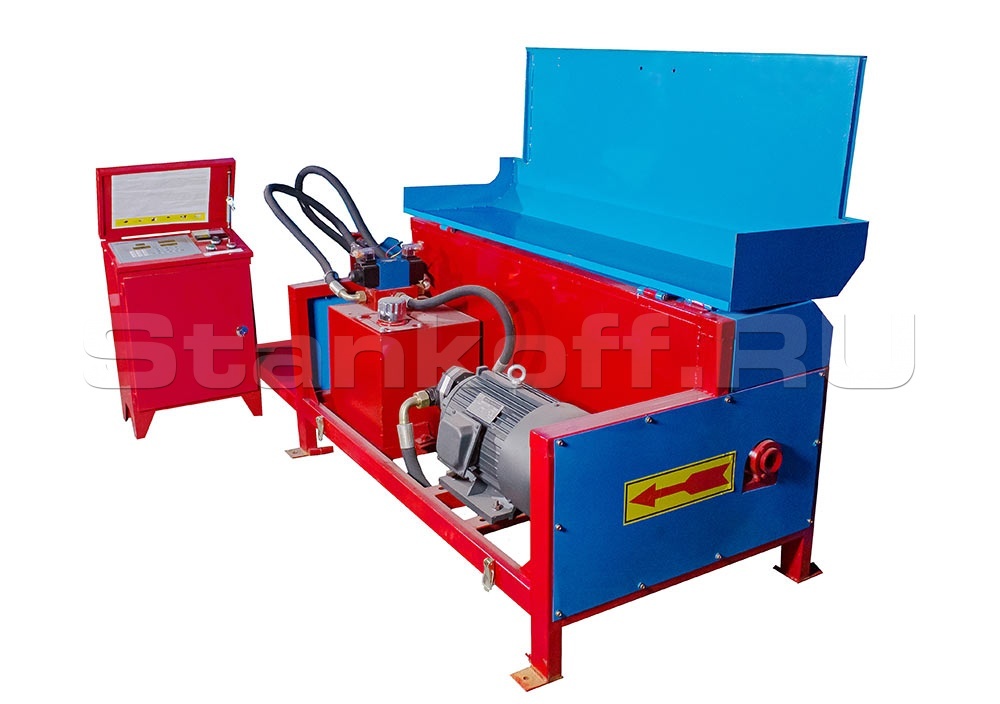

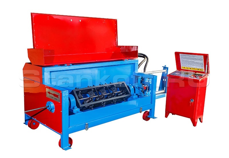

Правильно-отрезной станок ССМ-12 используется для выпрямления и резки прутков необходимого размера. Высокая степень автоматизации и скорость протяжки арматуры позволяет легко и быстро получать прямые прутки необходимой длины. После правки прочность материала не утрачивается.

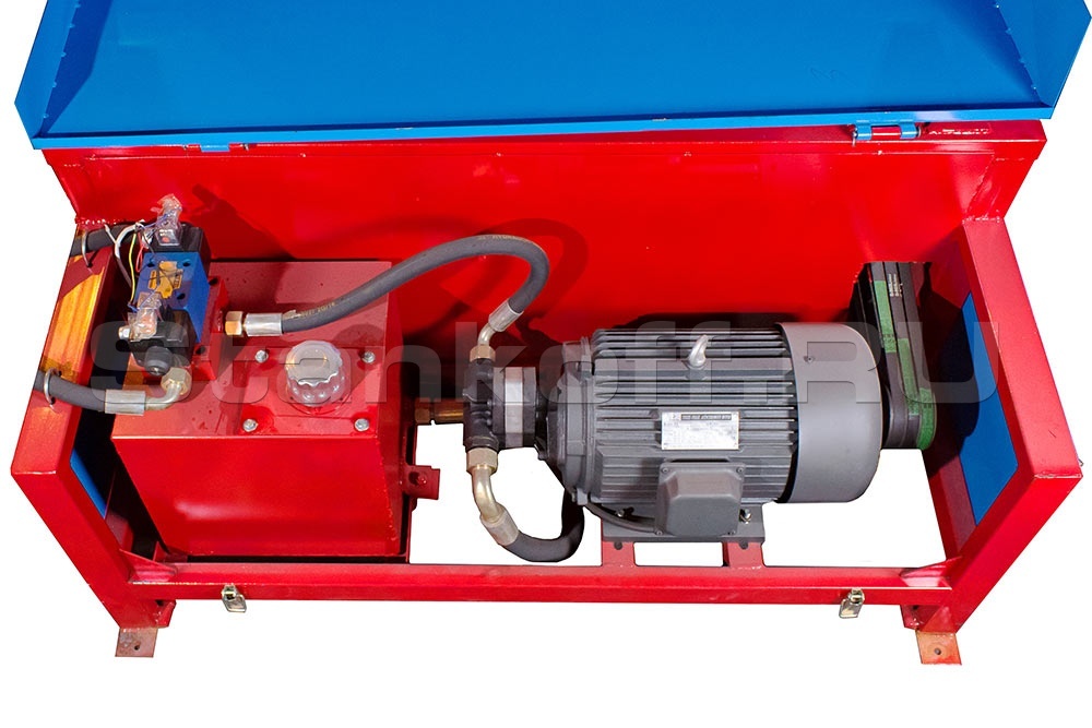

С помощью электронной панели управления удобно задавать необходимое количество прутков требуемой длины. На станке ССМ-12 электродвигатель через шкив и ремни передаёт вращение на выпрямляющую раму. Рама одновременно выполняет функции подачи и выпрямления арматуры. Выпрямление происходит за счёт давления боковых роликов на арматуру. Резку осуществляет нож при помощи гидропривода, давление в гидроприводе создаётся масляным насосом.
