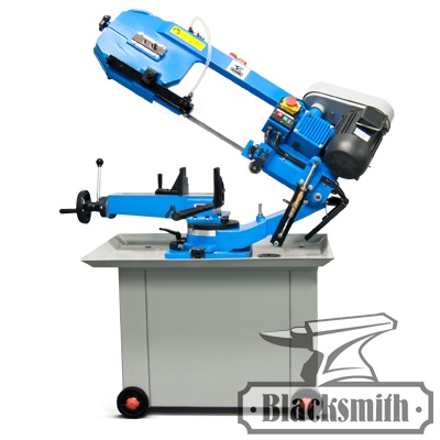

Ленточнопильный станок с ручным подъёмом / гидроразгрузкой опускания S20.12-H205x215-B
Широко применяемая модель ленточной пилы для мастерских и цехов.
Рама подымается рукой и плавно опускается под собственным весом, скорость опускания и реза металла регулируется встроенной гидравлической системой с плавной регулировкой. Сменная скорость движения полотна для работы с различными материалами.
  • Поворотная рама обеспечивает удобство работы с заготовкой
  • Прочная чугунная рама обеспечивает точность реза и гашение колебаний, место реза не требует дополнительной обработки
  • Полное отсутствие вибраций
  • Гидравлическая система опускания рамы
  • Мощный двигатель для длительной работы в интенсивном режиме
  • Высококачественная редуктор для длительного срока службы
  • Регулируемые направляющие ленточного полотна на подшипниках качения
  • 4 скорости движения ленточного полотна для пиления различных материалов
  • Регулируемый концевой упор для серийных работ
  • Губки тисков поворачиваются под углом от 0° до - 45 ~ + 45°

Выполняемые операции и максимальные параметры обрабатываемых материалов, мм:
s2012-h205x215-b_15.gifРезка металла
Угол реза s2012-h205x215-b_16.gif s2012-h205x215-b_17.gif s2012-h205x215-b_18.gif s2012-h205x215-b_19.gif
90° Ф 205 - 205х215 -
+45° Ф 143 - 115х143 -
Техническая характеристика
Потребляемое напряжение станка 380 В
Потребляемая мощность 1100 Вт
Скорость движения полотна 82 м/мин
Число скоростей 4
Размеры полотна 2360х0,9х20 мм
Максимальный диаметр заготовки90 Гр до 205 мм
Максимальный диаметр заготовки45 Гр до 227 мм
Максимальный размер прямоугольной заготовки 90/45 Гр 205х215/ 115х143 мм
Угол поворота 90/45 Гр
Изменение угла резки поворот пильной рамы
Передача ременная
Система подачи СОЖ есть
Габариты 1230х650х820/560х540х280 мм
Вес 227 кг
