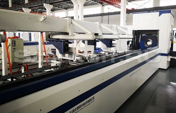

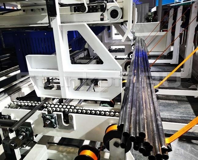

Полуавтоматическое устройство загрузки труб
Автоматическая система включает в себя систему загрузки и разгрузки, и управляется системой числового управления и легко соединяется с труборезным станком. Для достижения полной загрузки трубочного пучка система управления выполняет интеллектуальный набор материала трубы,автоматизирует процесс транспортировки, экономит трудозатраты, повышает эффективность работы труборезного станка.
Пневматические зажимные патроны
Пневматические зажимы отлично подходят для закрепления труб, предохраняя от деформаций и позволяя контролировать зажимное усилие. Диаметр труб, которые могут быть зафиксированы в такого рода зажимах, варьируется от 20 до 320 мм. Труборез позволяет раскраивать металлические трубы квадратного, круглого, овального и D-образного сечения, а также позволяет резать полосу, профиля П-, L-, U- образной формы. Высокая надежность и минимальный остаток по трубе. Экономия на материале. Электромагнитный клапан.
Автоматическая система поддержки трубы
Механизм автоматической загрузки и поддержки труб разработан для облегчения и улучшения работы с длинными и тяжелыми трубами. Подходит для труб диаметром 20-320 мм. Вращается на 360 градусов. Автоматическое перемещение вверх-вниз в зависимости от размера обрабатываемых труб контролируется компьютером.
